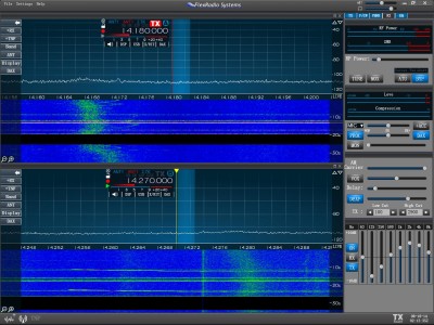

今晨开始试玩FLEX-6500。
附图是该机在PC上展开的软件屏幕,图上我打开了2个频点
(最多可打开4个片段接收器,即4个频点)。其特点是各频点
的信号都可在耳机或喇叭中同时听到,要回答哪一个可立刻
TX出去。这在比赛中非常有利,在我们聊天时,至少也能另
一个耳朵去听别人聊天,有兴趣可立刻插入。
至于其它方面此机等同于一个有DSP的100W收发机,其可调
功能与FT-5K大致差不多,初试下来此机NR不如硬件收发机。
BG7JAA

有些地方和硬件还是不能比的..........

修平滤波器性能很重要的

我只玩dx5000感觉dnr很好用!!!
