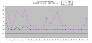

更换了另一种磁环 使用1:6的绕法, 光从参数来看现在非常理想。。如果变换功率到30w 驻波会有变高。不过最高的地方也在2.0:1的情况
下图是一个1:5和1:6的对比图

驻波不代表什么,来个实测,看通联效果。

驻波代表能不能用,通联代表好不好用

只看该作者 86楼 发表于: 2012-04-13
回 BG5EHX 的帖子
BG5EHX:驻波代表能不能用,通联代表好不好用 (2012-04-13 17:07)
是的。
驻波只是代表这个天线可以安全使用,并不代表他的通联效果怎么样 。如果在机器的屁股上接个假负载也是可以用的。。哈哈。感觉我在做的是假负载 。
