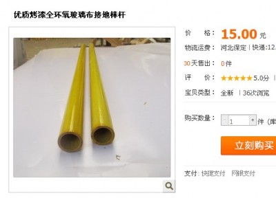

只看该作者 39楼 发表于: 2012-05-17
看这个杆如何?
绝缘,管壁厚,重量不详...强度应该不错。
