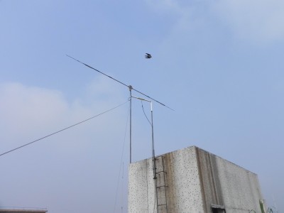

刚才抄收到MYA在测试的信号,我QTH到上海浦东,用四波段缩短倒V收S表虽然是3、4的样子,不过语音有4分哦。有搞头!

21点正式和你通上。抄收到你的讯号55左右,水平DP有一定增幅,有58,有一定的距离,但这等效果已经让我兴奋不已了。

今天把它放到顶上去试试。

对邻居的干扰如何,作为阳台天线,这个方面要注意收集数据。
我已经开始有点激动了,有的搞啊。你现在是多少W发射?

一共实验呼叫了17个电台,远的宝鸡58,8区大部分都是55-56,近场不错,就不一一枚举了,我学搞这条有个好处,线圈滤掉很多讯号,如:接受55时的话音就好像58-59,不过还要泼冷水,有很多弱讯号就咔嚓掉了,50W和100W输出区别一点点,到现在为止驻波还没有找到原因调下来,是通过天调修正工作的,5W照样可以呼叫广西,真的没有条件架设天线,这样的天线还是可以满足一下的。

哈做过这东东,住波很好调,接受可以,发色效率太低了!

这东东,带宽只有几十K,驻波只是阻抗匹配的指标,靠驻波能精确找到谐振点?
这是个精确调谐的窄频天线,不在谐振点工作,效果都是浮云。

把两边振子换成铝管效果会好点吗

你的意见也在考虑当中
