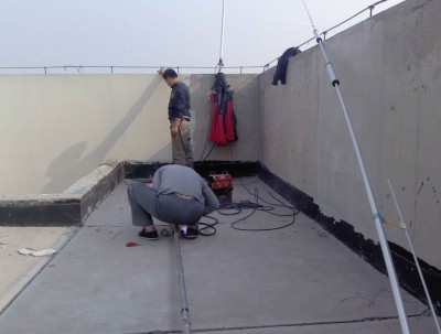

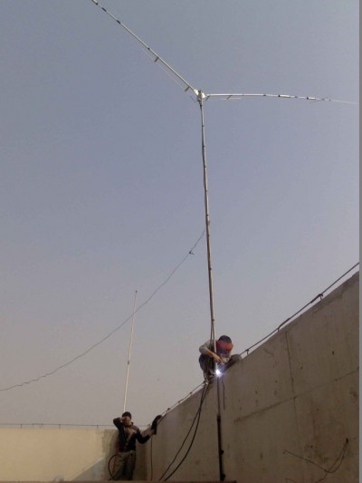

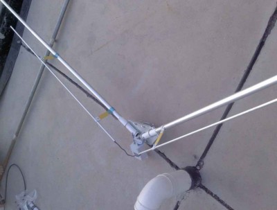

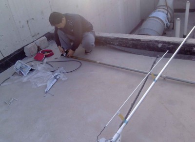

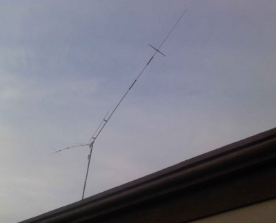

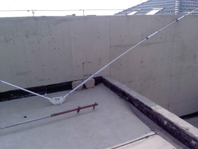

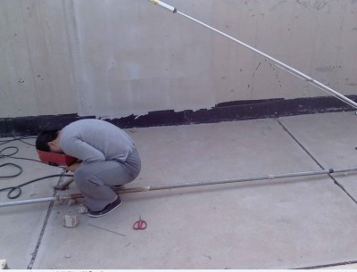

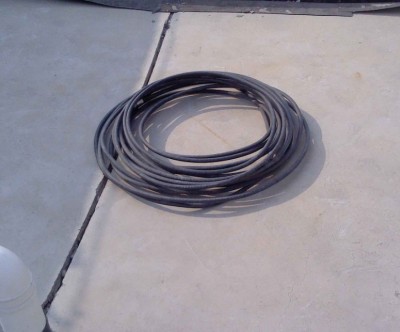

前两天从BG7PNV 叶老师那买的750V  德邦3天就到货了 速度很快 而且价格便宜。趁着这两天 天气还很暖和 赶紧把天线架起来。今天越好朋友BH3AIP 和 611 帮我架设成功。PNV 叶老师说馈线很影响天线的整体效果,所以专门买了30米馈管 用来连接机器。买了6米1寸镀锌管做支撑杆。请看图片, 由于偏爱CW 所以 天线的阵子长度。A 段 2480MM  B 段 680 MM C 段1880 MM 经架设后用897 自带驻波表 7M  中心频点7.024 驻波1.2      7.050   1.5
14M 中心频点14.090  驻波1.2    14.270   驻波1.6    21M  不知为什么 最低驻波21.000    1.9     向上逐渐增大   21.400  驻波2.9 了     最让我欣慰的是 28M 到 29 M 驻波非常好   中心频点28.500到29.100 都是1.0 不起表   29.6
驻波 1.6   非常理想。50M  也是低端 中心在51.000 驻波1.5 。  在这里首先感谢BG7PNV 为我们HAM 朋友提供性价比这么好的天线。在此也感谢我的好朋友BH3AIP 耽误了大半天的时间来帮我加天线,很是辛苦。

图中正在用心焊接的就是每天浸泡在CW 里边的BH3AIP  很是用心。

在来一张

撑杆是一根6米的一寸水管?

撑杆是一根6米的一寸水管?
是的 由于电梯放不了那么长 所以截成3米 两节 到房顶在焊接的
昨天在29.600 通了 BG0ATU 他用车载8900机器和车载天线 和 VR2WLY 两都很远的电台。750V 真是好用。

馈管做连接,好。

请问楼主,天线的防雷怎么做的?我一直对这个天线流口水,准备上了。
离线BG3ATI
1023
只看该作者 13楼 发表于: 2012-11-02
防雷我是这样做的  天线从巴伦下来的馈线到顶层防雷网处把馈线外皮刨开 网丝与防雷网连接。
