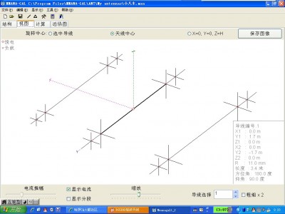

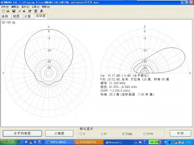

周四下午开始用软件重新全部进行计算,得到了最新的数据,
周五上午八点开始软件再次核对所有数据,十点开始重新分调,到了晚上七点八木合成测试
成功,总算是成功了,前后比相当的明显,旁临比更加强烈,和边上的正V做比较,三个波段上噪声明显低6DB,今天下午去拍个录像,太开心了,

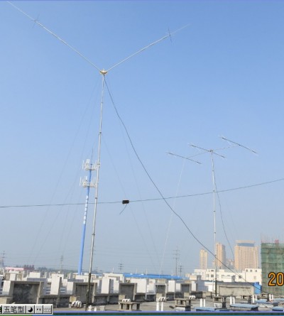

在四公里外的我家里放置发射电台,FT857D,功率5W,模式CW,天线使用正V,
在EFD的办公室房顶上架设正V一付,小八木一付,二付天线间隔有十米以上

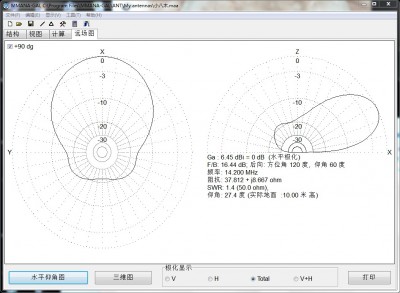

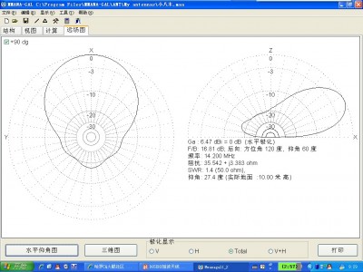

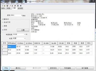

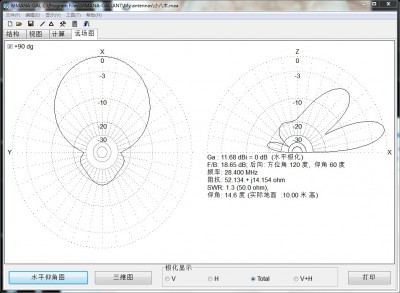

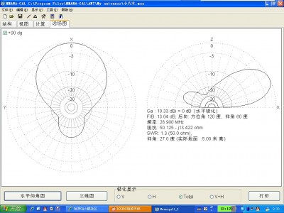

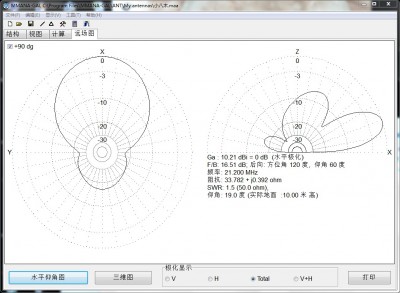

家里本本上没有进行优化过的软件算出的数据,单位PC又进行了优化,十米架设高度下
十米波段增益     11DBI        前后比19DB
十五米波段增益   11DBI        前后比16DB
二十米波段增益   6DBI          前后比16DB
家里这台上算的数据要差,先贴出图来,这个软件算起来真累,前前后后快十个小时了

天线在20米小段上真的不如正V的增益,这是正常的,因为天线的振子只有2.5米长左右,全尺寸的一半,所以20为波段上的增益就不行了,相对15和10米波段上还是有不错的增益的,我找来了优化好的数据,看看就明白了

其实老兄忘了我在房顶上架的天线是那几付了,六米高支杆放了一付倒V,20米的全尺寸,10米的正V,20米波段和倒V比较过,区别不大,发射还要强点,这个你算过明白的,这次测试的时候是和正V在做比较,录像上有,为什么呢?因为正V的增益我全当是一个基准,所以八木的增益就已经出来了.所以一开始就讲了,20米波段上增益为6DBI,不单单是算出来的,实测出结果后还发给过大佬,他也和我一样,灰常意外.
