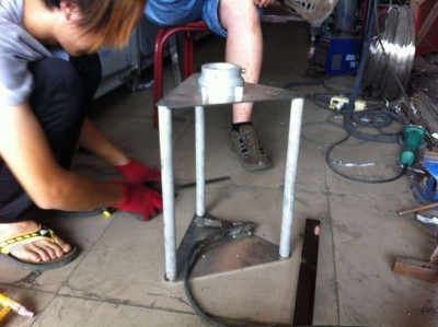

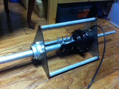

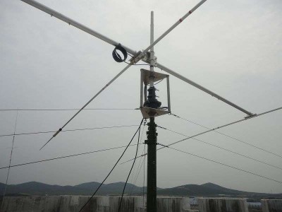

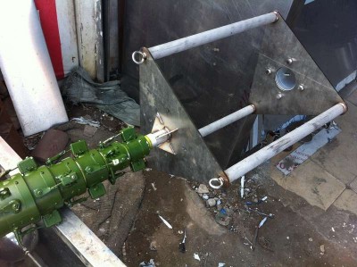

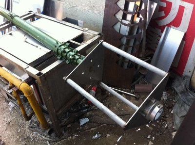

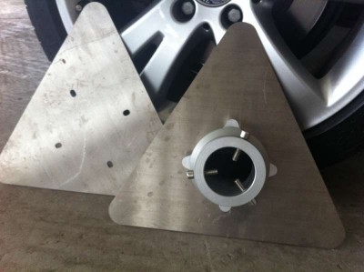

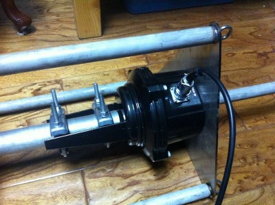

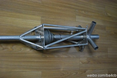

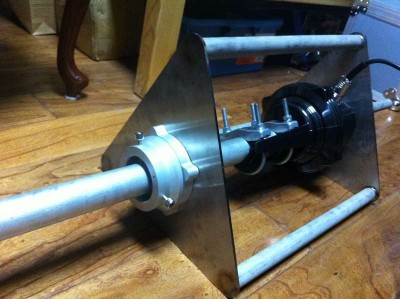

DIY自认为是一个野外DX的利器,配合12米军用摇杆使用定向天线。

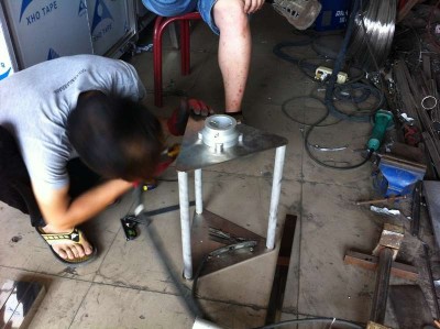

自认为是一个野外DX的利器

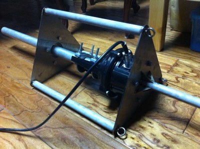

自认为是一个野外DX的利器

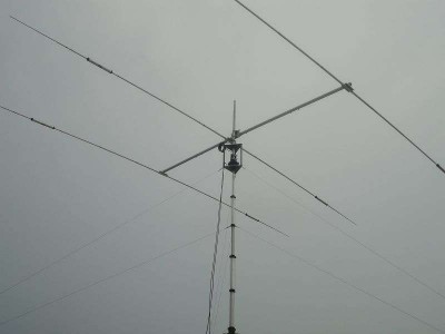

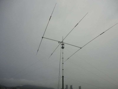

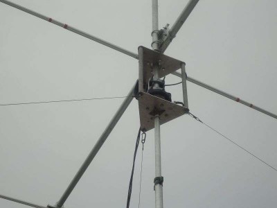

BY1CW阳光无线俱乐部2012海岛远征IOTA长兴岛AS-151DX  配合BG7PNV的A3DX使用

那个上面的三角架拉线不能这么拉的吧,这么拉有个问题就是在转的时候会跟着转一下的,要象自行车的辐条一样拉,就是三角的每两个角上拉根线到一边固定,这样就不容易转了

升降杆抗的住吗

其实不用上面那个轴承也没有问题的

会否起动和停止时扭力太大扭成一团的?

非常不错  三角在做小点就更加协调了 升降杆最上面一节有点单薄的 要注意安全哦

很酷,为了减少风阻和重量而努力,但需要注意bracing方面的设计
