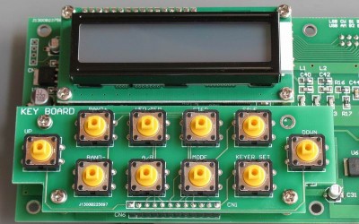

分拣的差不多了,下午应该可以发出,耐心等待。万一来不及,顺延一天。
顺便拍了几个元件图片,分享一下。安装说明也就这一两天贴出。

只看该作者 71楼 发表于: 2011-12-11
欧姆龙按钮

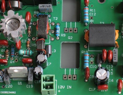

只看该作者 72楼 发表于: 2011-12-11
双孔磁芯为美式射频铁氧体磁芯BN-43-202,LPF磁环为美式射频铁粉磁环T37-2,电容为银云母电容

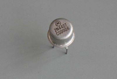

只看该作者 74楼 发表于: 2011-12-11
高频激励管2N4427、专业500MHz发射管

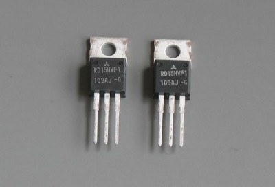

只看该作者 75楼 发表于: 2011-12-11
管子总算现身了!!推挽的功率余量还很大嘛!
48w的耗散。现身早了怕涨价。

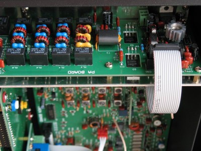

只看该作者 77楼 发表于: 2011-12-11
刚刚问了一下6cg,想把他的天调板子放进去,这个高度是80,那个天调板子差不多高是90mm宽,平放明显不够,对角放呢?机器最大也才94mm,不算突出部分可能够 ,这个机器空间 可真紧凑
赵老师,这个机器电池空间可以扩展不?你先前的样机和这个成品空间差别怎么会这么大啊?
另,机器功率余量可以调整出来不?
19009
只看该作者 78楼 发表于: 2011-12-11
那个天调看来是铁定放不进去了
