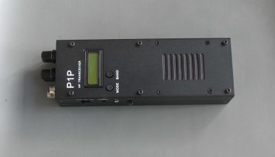

趙老師,您好!
昨天取出P2P來玩,發覺只有接收但沒發射(SSB 和 CW都無功率輸出),只看到DDS LCD有聲音反應,接功率表看是零輸出。量度電流及探量功放管好像一切正常,微溫4A電流等等。惑疑功放管損壞,還原舊功放管(RD15HVF)也沒改善,現請問老師怎樣檢查及維修!謝謝。
离线BD7QI
109
只看该作者 601楼 发表于: 2013-07-22
先用寻迹法找出故障在哪一级再说
有高频毫伏表吗,接上假负载,从主板T6次级或D26右侧开始,到R98下端、上端,到Q24管壳、PA板Q1管壳、T2次级68Ω电阻任一端、T3初级、天线端,依次看看CW发射状态下到哪一级不正常了再说

多謝師兄指導,本人只有一只IBQ202,可用嗎?
在量度PA板CN2好像有讀數,但不知甚麼是正常還是不正常?
隨後Q1,T2,T3就甚麼都沒有了。因沒有Q1,只能還原Q2/Q3,但問題依然,可有別的方法檢查嗎,例如電壓計等?

遇到这类情况,不能惊慌,也没有必要着急换功率管,应该先检查功率管源极是否有电?栅极在发射时是否有正常的偏压?激励管的集电极是否有电?核实后,再按照7QI所说,找出信号究竟断在哪里。
IBQ的频率计带有高频电压检测显示,十分方便DIY,新一代的频率计好像还有功率档。频率档的电压横条完全可以用来当做高频毫伏表,诊断电路故障。
观察PA板Q1的集电极(散热帽)是否有很高的高频电压,应该大于1600mV这个显示。如果没有,断开CN9与PA板的连接,观察CN9是否有高频电压,应该显示在1600mV以上。如果没有电压,那么就测Q24的基极,如果基极有高频电压,则是Q24坏了,换一个。
如果CN9有很高的电压,那么可以断定PA板的Q1损坏。

趙老師您好,昨天晚上終於修復P2P,問題零件在Q24(開路),好彩老師有先知預感,在寄給我的P2P成品內附帶(唯)一原子粒3DG130C(bravo),換掉後P2P馬上回復正常!改天再重裝新功放管以加大功率,興賀。
多謝老師的先見之明,謝謝!

可能是CN9用插座而非直接焊接惹的,接触不良时相当于断开
或断开CN9调试
Q24空载而较大驱动发射时Q24集电极电压很高,管子耐压不够就很容易击穿
在T8输出端并联一个56至100欧电阻就太平了
