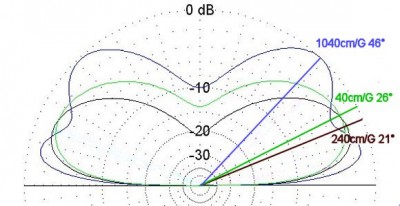

这天线跟那个怪天线完全两码事。
经简单仿真,这个天线基本上跟普通GP没啥区别。

c-pole是半波长,垂直架设的折合振子dipole,理论上增益为3db,
简单仿真,天线基本上跟普通GP没啥区别,天线增益为??db.

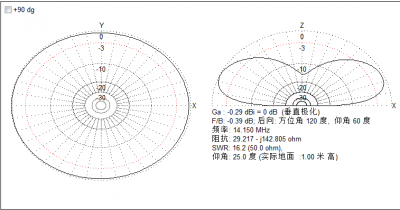

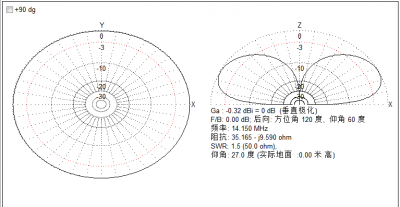

离线bg4tmc
612
只看该作者 26楼 发表于: 2014-11-14
c-pole:
GP:
看看有多大区别?都是垂直极化,全向,增益-0.3dbi左右,仰角二十几度。

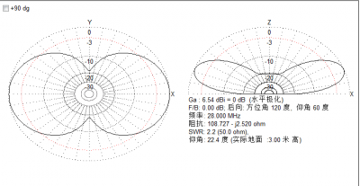

离线bg4tmc
612
只看该作者 27楼 发表于: 2014-11-14
再看怪天线,水平极化,明显的8字形方向,并且有6-8dbi的增益。
离线bg4tmc
612
只看该作者 28楼 发表于: 2014-11-14
以上都是简单仿真,没有修剪,但足以说明问题。

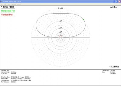

离线bd2bh
2560
只看该作者 30楼 发表于: 2014-11-15
条件不同,模拟结果也迥异。
如果把天线升高到标准半波高度,水平的偶极天线都有5-6个增益,只是一般情况下,受没架设条件限制,点源那种净空标准测试环境很难达到;
C-P0LE 架设加高7米以上,增益可以达到5个多的dbi,不过整个高度加起来整体有11米了,玩起来也不现实。美Cushicraft R5,R7,R6000及R8也有3dbi增益,而且是缩短型G.P设计,相信没多少人异议。
C-POLE是折合、半波、偏馈、垂直偶极天线,所以一般认为3dBI,指标不成问题。理想环境下测试的增益对普通爱好者没有多少意义。就像你非要让Hentenna"怪天线"架设同样20m波段,其高度至少需要10米,增益相对搞些,而C-Pole只有4-5米,但架设调试却容易很多。根据条件和需要选择适合的吧。

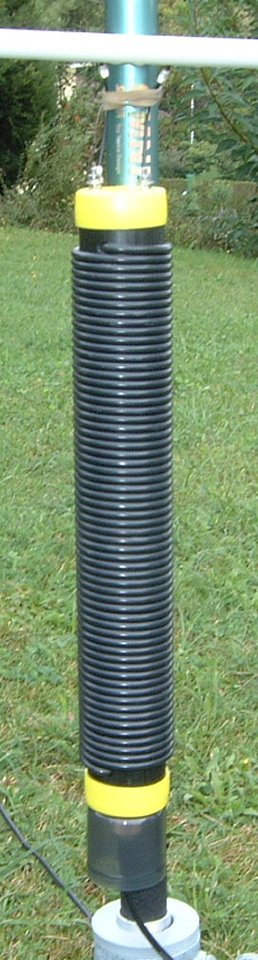

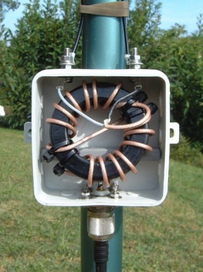

在网上发现了国外爱好者将C-POLE 水平架设,设计频率为16M,不自然谐振于任何业余频段,目的是多波段工作with tuner。有空窗口拉出去一个,实验一下水平极化方式怎么样。
不指望效率多高,好在省去了射频地、自然地,外出玩方便些。
C-Pole Antenna http://chadamberg.com/drupal/CPoleAntenna

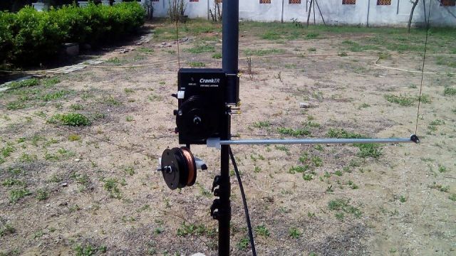

只看该作者 33楼 发表于: 2023-09-28
我也做了个C-Pole,优点就是不用地网的全向天线,这个全向其实有时候并不是坏事儿……
离线bg2kaj
1288
只看该作者 34楼 发表于: 2023-09-28
而且非常轻便,架高不高,不需要地网,有句话怎么说来着,适合你的就是好的……

这个天线,是可以多波段的,9年前试过进口的商品天线:
