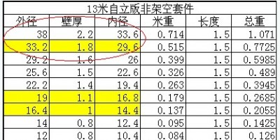

BG5EHX大大
能不能单买下图的那两节,想要外径38的两只33.2的一只
想要把13米经济版架空套件 改成 13米自立版"架空"套件
外出不拉风绳比较省事
QQ:....- 232.....68----.
QQ群号(Elecraft & MR) 113481874
E-Mail:bd8adt@qq.com
RIG:K three,FT-817,
FTM350R,FT-8900,FT1D,DJ-G7
离线BG5EHX
4679
只看该作者 183楼 发表于: 2012-08-07
当然可以,不过你知道的,现在这二个管子还没法提供,但以后会,现在手头的这种铝管全是三米的,为40米全尺寸八木提供的,所以多出多少不知道,也没法切

离线BD8ADT
1220
只看该作者 184楼 发表于: 2012-08-07
好的,我不急
等您能切的时候通知我
谢谢BG5EHX大大
