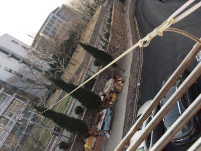

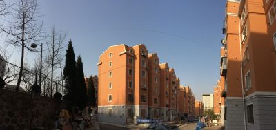

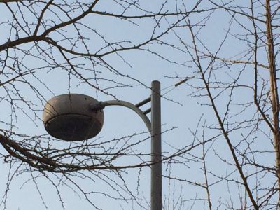

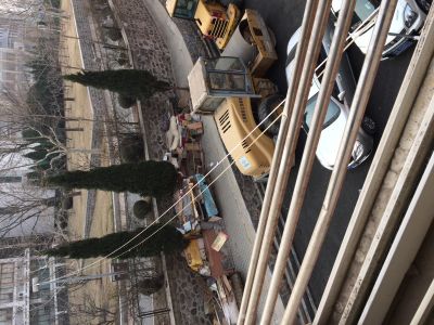

干扰问题解决以后心情大好,昨晚趁着月黑风高, 把长线换了一根,振子长度比原来的长了4米,达到16米。
心情好,干起活来手头也快,音箱线两股分开只用一股,用一截PPR管钻俩眼做为绝缘子,制作振子扎带伺候,用鱼竿挑到路灯杆的顶上,拉紧固定,前后一共用了二十分钟。
我家位于三楼
路灯杆到窗户距离15米多一点
用鱼竿挑着挂到了路灯杆上,坏人绝对够不到进行破坏
这是之前的12米天线,用的纤维绳子不好,几天就会风化的。

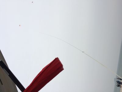

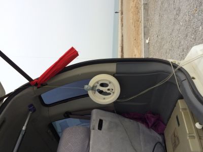

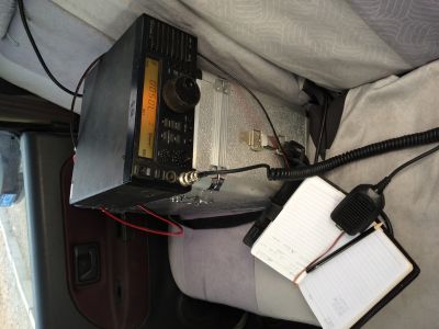

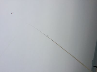

周末海边放风筝
周末领着孩子去海边玩,顺便试了一下用风筝扯天线。
海边风大,风筝很有力气,把振子几乎拉直,弧度不大,这次提前没有准备,临时找了一根8米的铜网编织带做振子,由于外皮不绝缘,下端又接了一截音箱线。
用的rx-456m天调
底噪大约在s4-5左右(家里面底噪s8-9),听到很多电台呼叫。
这种方式很好,值得尝试。
高空的气流很稳,300米风筝线放出去,风筝在天上很稳定。
如果再接上一根不锈钢的鱼线当风筝线,可以得到一根上百米长的振子了。
