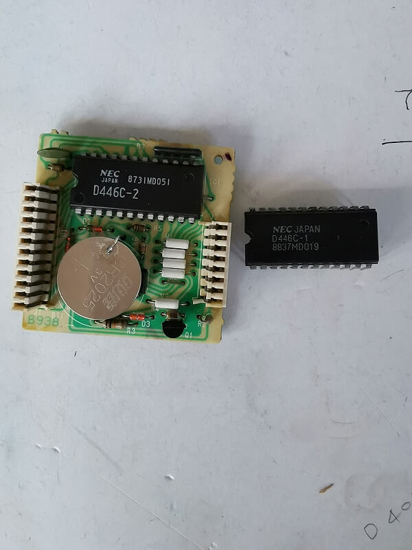

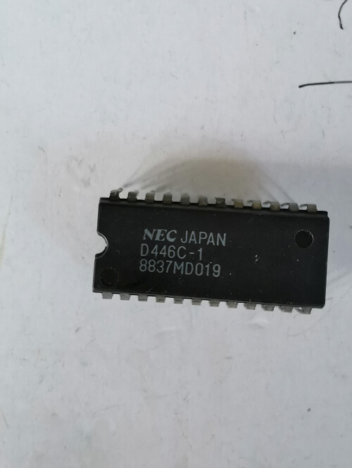

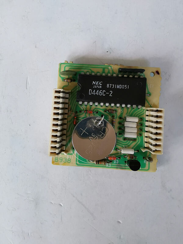

ROM板上的D446C-1集成块坏了.把它换上D446C-2了.一切正常.

梁老师,你的怎么修的啊,我这里有个751,原来电池掉电,ROM没了,换了个新的,开始语音还能正常了,现在USB刚开机声音还正常,一会儿就听不请了,LSB声音基本不能分辨,AM模式听收音机还行

ROM板可以复活吧,这不是这块板的问题

请问哪位朋友有记忆体的数据,怎样烧写进去请赐教,万一哪天电池没有电了,也好自己能烧写进去,不至于使机子变砖头

变不了砖了!网上百十块钱一块儿代换板子,买回去插上就好,或者现在就给锂电再并联一块电池。另外,只要你一直使用,锂电就不会没电,那些坏了的都是长期不通电的情况下下坏的。我的那台9几年的台子,至今测量电压都在3V以上!

不会变砖的.掉电了重写就可以了。不难很方便,不用担心.方心玩吧
