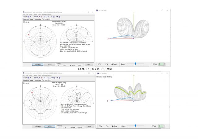

后面就是MMANA出场的时间了,说实话,如果不是为了通联远方,真心没想过能学会MMANA的使用,后面就是按照长线天线越高越长,通联效果越好的思路,开始大量的模拟计算。
1、为了提高天线高度,同时消除强风天气天线拉拽窗户可能存在的安全隐患,这次将天线的固定点改到了宿舍正上方的8楼框架梁。在框架梁上使用多股凯夫拉线下垂至6楼宿舍窗台,再固定天线最高点后,回到地面进行天线拉伸并固定,馈电端还是留在窗户窗孔入室使用。最后就类似倒V天线,只不过一端非常长,一段很短,不影响天线的伸展即可。按照一层楼3米计算,提升后天线最高点应该在7楼附近21米高,最低端于4楼窗户平齐,11米左右。

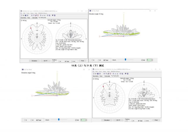

2、为了确保长线天线的长度增益的效果,同时结合楼体北侧可展开空间大小,选择了100米1.5毫米直径的多股304不锈钢作为振子材料,之后按照7.023兆1/4波长的基数倍进行不断放大,选择75米左右,最后使用天分微调谐振即可,辐射效果基本满意。测试中也发现了在高度一定的情况下,低波段最大辐射角度变高,增益降低;高波段则反之,最大辐射角度降低,增益提高。同时天线最大增益的两个波瓣与实际的通联结果相符,分布在指向的左右各20至30度方位内。

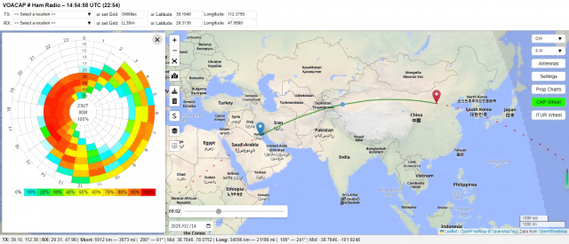

首先就是科威特的9K2HS。今年2月14日下午,为了备战2025年ARRL DX CW比赛, 我早早坐在电台前进行守听,想看看大赛来临前会有哪些新DXCC出现。突然刚过16点,波段图提示28兆有9K2HS出现,方位角281度。第一时间切换电台频率,立即听到了其强劲的信号音,再赶快将手动天调由21兆转为28兆,稳稳的599信号反馈。对方当时正在CQ,确认是9K2HS后,在其结束呼叫后,我第一时间连续发送了3遍自己的呼号,结果是3秒多的寂静,感觉当时心都悬了起来,难道是听不到我?就在这时,3个连续的“R”出现,以及我的呼号及599信号报告,那一刻的喜悦真的无语言表。事后查看DX地图,才得知我当时通联到的是一位中亚科威特的友台,方位角与墙体指向基本重叠。想起去年11月CQWW CW比赛时,与599爆表的4Z4ML(以色列)、中东A65D的失之交臂,之前的郁闷也一扫而空。
此后还是同样的策略,同样是EU天线,在4月3日早上7点09分,14兆通联到了科威特的9K2MU,对方的信号同样强劲599。但或许是对方底噪的影响,多次拉锯后才确认了我的呼号。后面研究14兆与28兆的波形图,发现28兆比14兆要多4个DB的增益,同时仰角更低,方位角更窄,所以相对而言通联效果会稍有差异,或许有1个S的差别。

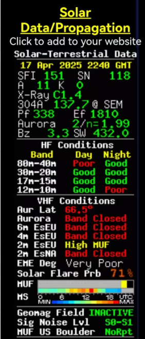

中东地区第二,也是我第119个DXCC是巴林,相对而言这次能够通联成功,当天的传播条件占了很大比例,我是第一次见到K指数为0。
还是在14兆,4月18日清晨6点15分A92EE的信号出现时稳稳的599,但是在查看方位角是275度后,我对能否通联成功是不确定的,毕竟信号是被楼体阻隔了一部分。最后经过多次的尝试,我收到了对方579的信号报告。这也侧面说明了无线电波不一定要直射,衍射及反射同样有可能实现通联。后面查看对方的QRZ主页,发现对方是一位妥妥的大户,还是一名CW新手操作员,希望可以QRS慢速拍发。
