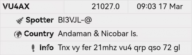

上午10点30分左右,节点信号反映其21兆与28兆同时出现,信号599,耳机收听震耳欲聋。后立即在28兆对其异频呼叫,奇怪的是对方反复给我“KI3VJL”、“XI3VJL”,后来才知道当时对方正在呼叫NA,将我的QRP弱信号误以为来自美洲,待其听清后对我回复“SRI NA NA”。真不好意思给对方主控添麻烦了。看来以后真的不能太心急,在通联之前一定要做好守听工作,避免误会发生。之后我转至21兆,守听对方是CQ vu4ax UP 没有指定NA,才对其展开呼叫,结果未能成功,对方qrt。之后再次返回28兆守听,这次对方没有指定NA,在多次尝试后,终于被点名,首个VU4 DXCC 通联成功
中午12点,主控开始在24兆频繁呼叫CQ,人数明显不多,信号强度瞬时最大569,即使信号不起表,也仍然可以清晰分辨。异频模式多次对准其守听频率呼叫,但是24兆未能追击成功,继续!
下午16点30分发现主控没有将21兆天线指向欧洲,仍然是AS亚洲方向。或许是前期对EU的通联趋于饱和,转变了通联策略,信号599极佳。立即动身展开部署,UP1多呼叫,起初被点名为“I3VJL”,后经过两次重发呼号,取得了对方的确认。期望后面几天远征队可以保持现有策略,为国内QRP追逐成功创造机会!
