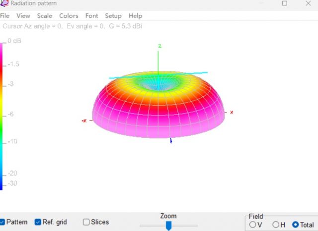

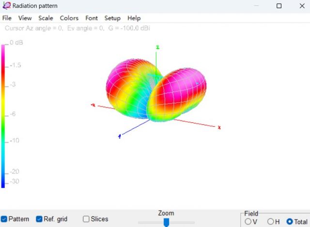

今天出去实验了一下自制的zs6bkw天线。我在切割梯线长度的时候发现它对天线的谐振频率影响十分巨大,在14M频段,50厘米大约影响250KHz的频率,由此我产生一个与其它理论(梯子线不参与辐射)不同的想法:梯子线也是天线的一部分,它不仅仅只传输功率。
本来已经睡下了,但脑海中的这个想法不停地折磨我。于是我又起来,下载了MMANA-GAL_Basic安装上,模拟自己的天线在7.1MHz时的情况,只是一次把梯线当成天线,一次只保留水平天线部分,没画上梯线。
结果让我十分吃惊:把梯线当成天线时,程序竟然模拟出天线是垂直极化的辐射图,而没画梯线的是水平极化。
我对程序并不很懂,但有没有梯线会造成这么大差别,让我肯定了:zs6bkw天线的神奇之处在于,梯线与天线结合后,梯线角色在不同频段上具有不同的作用——有时充当天线的一部分,有时充当调谐器的功能,甚至再大胆一点:有时即有天线的部分,又有调谐器的部分,具体的作用视频率与环境而定。
下面附上我画的文件,可能错误百出,因为我基本不会这个建模软件,但我用它在做UV段八木的时候,发现它给出的结论还是十分有效的。
zs6bkw梯线馈电与中心馈电.rar (1 K) 下载次数:20 请高手斧正,还请帮我分析一下这个天线。

就我的理解而言,如果一段馈线的长短影响到天线的谐振频率,那么这段馈线的阻抗和发射机与天线的阻抗肯定是不匹配的。因为按照理论分析,如果馈线的阻抗和发射机以及天线的阻抗都一致,那么馈线的长度变化就不会影响整个天线回路的谐振频率和驻波大小。

梯子线本来也不参与辐射,电流相位相反相互抵消了,但是参与匹配,参与振子谐振长度的调整,但是双极天线水平架设当然是水平极化。

看过一个老外的资料,这个天线的平行馈线,是匹配的,会有一个地方是50欧,要仔细 去找。
也就是你说的,天线谐振的时候,平行馈线不参与辐射。
不谐振的时候,梯子线自动参与匹配。

还有软件做模拟,馈电点应该是短路状态。梯子线,下边应该是短路状态,馈电点在中间,是否正确?
参照倒V馈电点模拟方式。
想用软件算长度,应该只能算个大概,架设好了还需要调节。一般只看大概阻抗,波形仰角,发射方向做参考。计算的再好。和现实情况不一样。

你的模型不对,是两个端馈的组合。附件有梯子线。 20.zip (1 K) 下载次数:4
