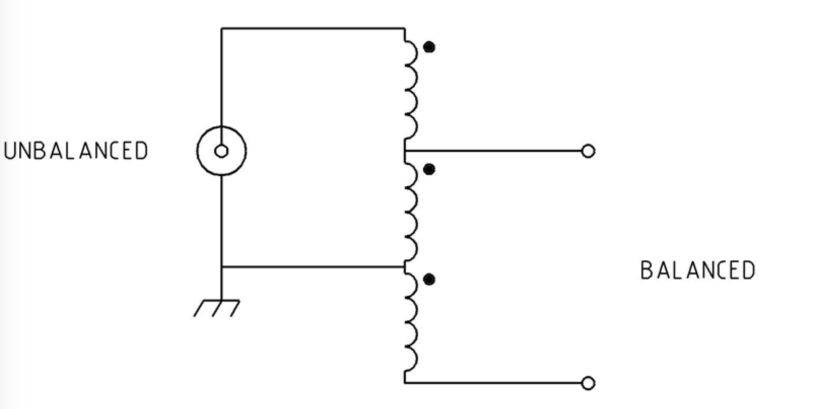

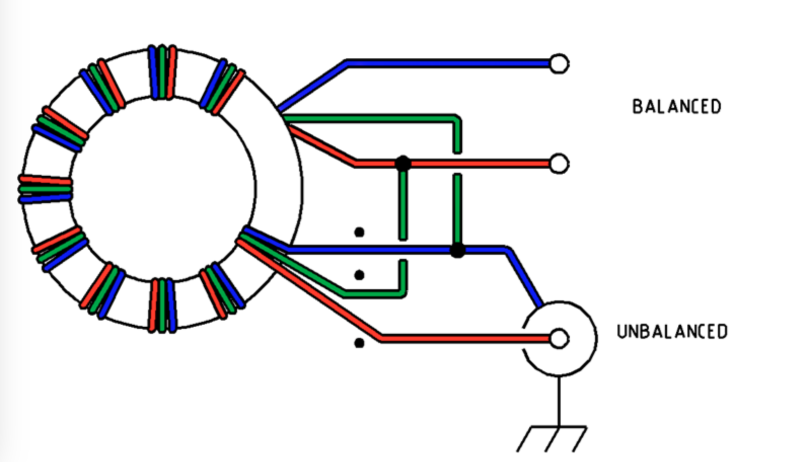

不考虑馈电点阻抗转换的天线里(例如大部分常见倒正v/八木/垂直天线等),用巴伦绝大部分人都是想要抑制共模电流干扰的吧?那直接上电流巴伦就好了啊。
电流巴伦相当于在共模电流的通路里串接了一个很高阻抗的大电感,这样让有害的共模电流极大降低,而承载发射功率的异模电流因为馈线的两极电流两个相反方向流动双向抵消,不受影响。也就是说,电流巴伦——也就是扼流圈,其手段和目的都是让馈线里正反两路电流幅度和相位一致,极大抑制差异化出来的共模电流(对于同轴馈线来说就是屏蔽线外层因趋肤效应多出来的电流,相当于馈线变天线)。
扼流圈的方便之处很明显:共模抑制率高、耐受功率很大(因为共模电流像对异模电流很小)、损耗很小。
1:1电压巴伦,相当于于1:1的变压器,DC隔离了输入输出两端,同时让两端的电压相等。这玩意儿就没考虑共模电流这一块儿。只不过,当输出端接上了(相对于地)绝对平衡的天线振子之后,两臂两路电流理论上也相等,变相让共模电流也得到一定抑制。但是,天线两臂绝对平衡的条件在实践情况里,比较难以完全做到,两个振子的离地高度、离环境物感应情况的不同、甚至馈线跟两个振子的不同角度,都会引起两臂的不平衡。这时候1:1电压巴伦所带来的共模抑制作用就打折扣了。
所以,我理解共模抑制就应该上电流巴伦,也就是扼流圈。那么,很多在售卖的、甚至嵌入到商品天线里面的1:1电压巴伦,其选择不用电流巴伦的目的是什么?
=======PS:
补充说明一下。电压巴伦电流巴伦别猜哈,用万用表(或者电池接个led小灯泡)打一下你巴伦的输入/输出任意一端的两极,如果直流短路(灯亮),说明是电压巴伦。
很多新手搞不懂电流巴伦电压巴伦,以为用在遏制电流上就是电流巴伦,用在端馈里9:1之类就是电压巴伦。
不对哈。至少1:1这里不对。
电压巴伦/电流巴伦是直接原理和电路组成都不同的,并不是一个3线绕的1:1巴伦你用来抑制共模就成了电流巴伦了。贴张常见1:1三线巴伦图:
看下你绕制的是否是这种巴伦。这是电压巴伦哈。

1:1的,50欧姆不平衡转换成50欧姆平衡的巴伦,我用它架设过,多波段的倒V天线。
我用的是老鹰牌的1:1巴伦。
应该是电流型1:1巴伦。
《业余无线电通信》书里面,有制作方法。
我用NXO100磁环,三根漆包线拧在一起,制作过1:1的巴伦。
[ 此帖被bd4lb在2023-12-27 18:16重新编辑 ]

《业余无线电通信》这本书,您也许没有。
我拍个1:1巴伦示意图的照片。
您看一看吧。
离线bd8bzy
107
只看该作者 10楼 发表于: 2023-12-27
回 bd4lb 的帖子
bd4lb:《业余无线电通信》这本书,您也许没有。
我拍个1:1巴伦示意图的照片。
您看一看吧。 (2023-12-27 21:17)
你这个图里那么大的字写着电压巴伦,你是没看懂么
所以你是真不懂啥是电流巴伦 啥是电压巴伦
啥是平衡 啥是不平衡
啥是共模电流
是吧?

0楼图中所标示的电流方向?
