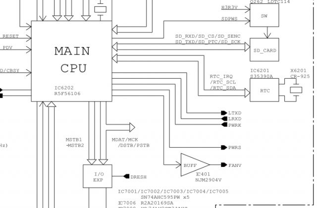

真的老了。修机速度越来越慢
发现自己记性很差了,只能文字写下。 这次修一台7100.由于记忆电容漏液
导致CPU 附近腐蚀了。不能开机。
简单看一下几个关键点电压:
通电后,
1-测量PA 板J301插座(21-23)脚HV 有没有13.8V。
没有的话,查前面的保险丝。
有的话
查主板 IC1001 EP1002是否输出(H3R3V 支路)3.3V
没有3.3V的话IC1001挂了。
有的话继续看图纸到MAIN 9 . IC6401 IC6202主副CPU 有没有3.3v输入。
CPU 有电压的话证明之路没问题。等待查CPU 复位 晶振。
2-机器机头是没事的, 当我们按下开机键,主板J151 (2脚 PWRK )会由0V 跳变到2V
输出开机信号进过R6111到主CPU IC6202 ,CPU 收到信号后,经过R6718会输出(PWRS)信号
驱动继电器吸合,整机主电路工作。
看懂开机原理后。清洗干净主板,更换电容后,测量基本电压都是正常的。
按压开机键也是有跳变的, 测量PWRS ,发现没有。 认真观察后,发现CPU 傍边R6718
已经不见了,铜板腐蚀掉烧断了,换了一只1K 电阻后, 开机正常。
文字看就三分钟, 研究图纸维修了两天。 装机测试 收工。
