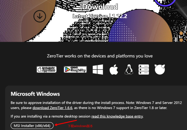

1.注册账号
www.zerotier.com
2.安装本地电脑端
加入网络
官网后台确认加入网络

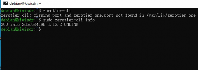

5.在zerotier官网后台加入SDR设备
sudo zerotier-cli info 可看状态
