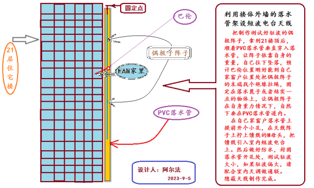

     今天通联了几个使用钓鱼竿天线的HAM,他们发射的信号到达我的偶极子天线上都不怎么好,聊起来时,他们说,是由于物业管理的原因,高层楼顶上架设不了天线,只能用个钓鱼竿天线玩玩短波,想玩的时候抻出去,通联完毕后再收回来,哈哈哈哈!不是很方便。
     通联完毕后,我突然想起来,我们居住在高层建筑物的HAM越来越多了,在20层,甚至30层高层顶上架设个庞大的短波倒V或者正V天线,确实是很困难的事情,一个原因是:物业公司不让架设;第二个原因是几十米的馈线从楼顶引下来也是个非常麻烦的事情,第三个原因就是夏天雷雨或者台风的季节时,嘎嘎响的雷电打起来,自己的心都揪到嗓子眼了,不怕一万就怕万一,万一雷电通过馈线到家里来溜达溜达一圈,窜个门,那这辈子就基本躺平了。哈哈哈哈!
     基于此因,我想利用每个高层住宅都有的PVC落水管做个偶极天线的载体,把偶极子天线穿进落水管里面,让偶极子天线竖起来,做短波通联天线。毕竟相对于端馈天线来说,偶极子天线的发射效率和接收效率要高,是标准的馈电天线。偶极子天线设计制作都很简单,容易上手。端馈天线,前期制作容易,后期调试起来麻烦,而且阻抗匹配不好的话,杂散辐射、偶次谐波干扰非常严重。甚至会影响左邻右舍的家用电器的正常工作。
    另外,这个落水管偶极子天线,由于包裹在住宅楼外部的PVC落水管内部,隐蔽性非常好,不会让物业管理人员和小区住户用肉眼一眼就看到,引起反感投诉。也比斜拉端馈天线美观,不造成凌乱的感觉。还有就是:不怕台风袭击和雷电,不怕楼顶坠物伤人。
    落水管偶极天线的架设方法,非常简单粗暴,两个人绝对在很安全的前提下就能搞定,如果运气好的话,一次性架设完成后,天馈系统的驻波比是自然谐振。再退一步讲的,就算是驻波偏大也不会高的离谱,用室内天调也能拽下来的。
     好啦,下面就把我设计的图片发上来,给大家做个参考,希望有兴趣的HAM能自己尝试一下,看看实战效果如何?毕竟是:理论指导实践,实践检验理论!业余无线电活动,其实就是物理实验课,只有不断的实验,才能得出规律性的,可重复验证的理论。
     我是抛砖引玉,期待各位大师,能从其它角度跟帖发表您的高见!共同学习,如果你有别墅和独家四合院土豪,那这个落水管天线的架设方法你就不要尝试了,毕竟是个居住在鸽子笼里的HAM玩短波通联时,无奈的办法。哈哈哈哈哈哈!

靠墙太近,聊胜于无了

这天线,虽然距离墙面近,但是,做国内通联我觉得已经足够用了,毕竟是没有办法的办法吗!
做地下工作者对外联络的秘密武器!

      为什么我设计时没有考虑用长线做天线阵子?因为,这个天线架设起来本身就靠外墙的钢筋水泥很近,长线天线加天调本身效率就很低,低在+低等于更低。一般来说,标准单波段的偶极阵子天线发射和接收的效率很算不错,就算阵子距离墙体很近,它也不会比长线效率低太多。架设个单波段的偶极子天线,放在PVC落水管里面,完全可以满足国内通联需要!
   另外,由于偶极子天线的阵子导线一般选择2.5平方毫米的软导线,直径很细,也不至于把雨天的雨水堵住,大概率不会堵塞落水管,巴拉那尽量选择小体积的,免得杂物从楼顶和雨水一起从落水管落下时在巴伦位置卡住,堵塞落水管。
     毕竟晴天和阴天的时间长于下雨天,这个PVC落水管天线的寿命应该还是能坚持个10年左右。对于在高层住宅楼顶架设天线有困难的HAM,我觉得还是有实用价值。

思路很好,振子离墙面近了,效率很低。我以前试过的,振子至少要离墙面1米才有效果。
还有一个思路,就是在落水管旁边再立一根管子做伪装。

个人感觉穿入下水管难度有点大,也对下水管的下水稍有影响,我觉得干脆就用轧带绑在下水管外侧也挺好

一般说,用自己的实践去验证自己的理论,而不是抛出一个想法出来然后说:你们谁去实践一下?

不是离墙近的问题,振子垂直贴楼架设近场干扰最大。
