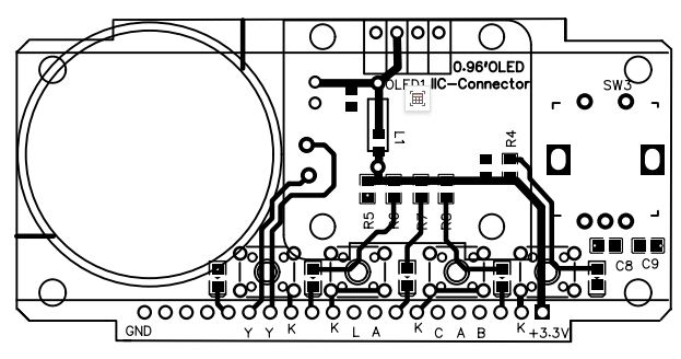

本装置设计专用于中继台报时。报时器到点发出对应时间音频或信标通过对讲机上传给中继台。
中继台使用全中文操作,音频通过ft卡存储,音频播报内容可自己自由更换及定义。
提供24个整点播报,24个半点播报,24个勿扰提醒,3个自定义时间播报,1个自定义勿扰时段控制。
除了时间调整与控制外,还可对发射进行禁发,自定义时长限发,不限发3钟状态控制。
音频调制深度可通过旋码器软调节。掉电参数有记忆,时钟工作不依赖网络,对要求分秒不差的支持授时扩展。
制作有视频指导,材料易购,极简化设计方便爱好者复制。
准备材料开始开始制作

只看该作者 7楼 发表于: 2023-11-09
版主,可以提供图纸程序吗

可以

喜欢前后布局发便层叠加设备监听喇叭前置听音更自然
离线bg7fbo
13
只看该作者 11楼 发表于: 2024-05-11
监听,对讲机调制深度,cw音频,mP3音频,响度独立调节互不干扰
