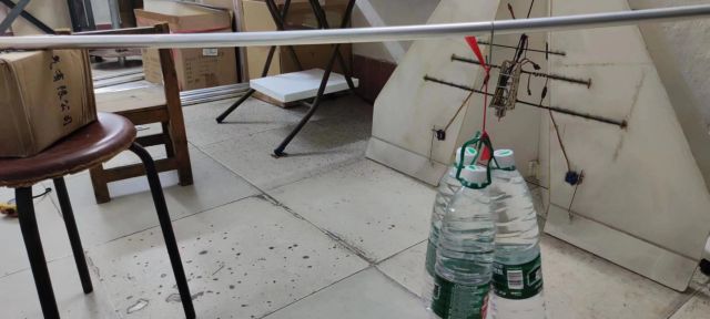

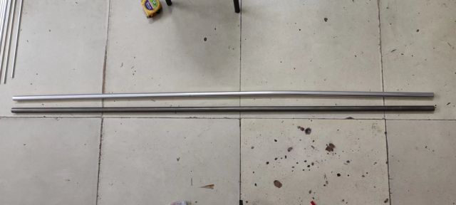

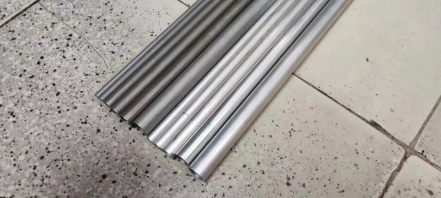

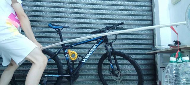

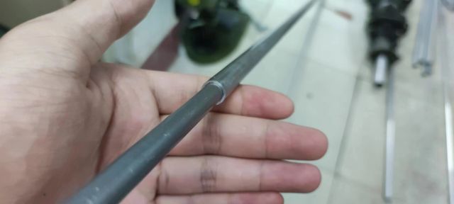

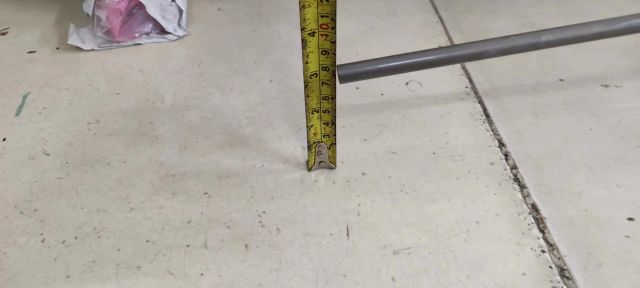

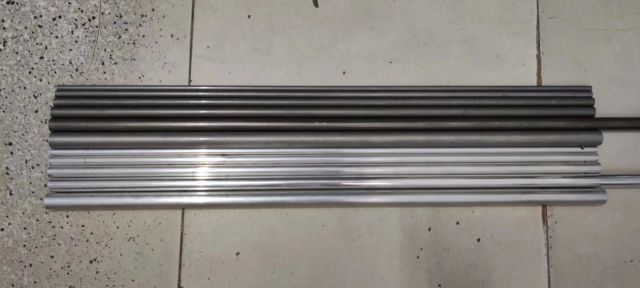

找了好久,终于找到了一家能提供我需要管径的7075 T6铝材。可以做更大更变态的了。和供货商讨论后,先拿了一点管回来看看怎么样,管材拿回来后,切了一份快装振子的材料进行对比。比较关注的方面就是下垂度,之前都是用6061 T6铝。61各方面都不错,就是对于低波段不大好解决
分了三个环节测试,如下

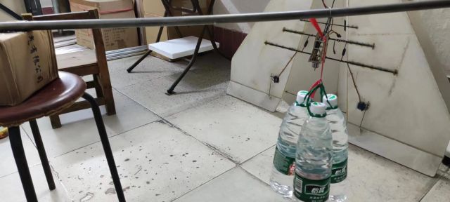

第一张是7075的,第二张是6061的。拍照角度可能有些问题哈。两者相差2CM,7075还是明显有优势的。
第一张是7075的,第二张是6061的。明显都不大,要仔细看才看得出来

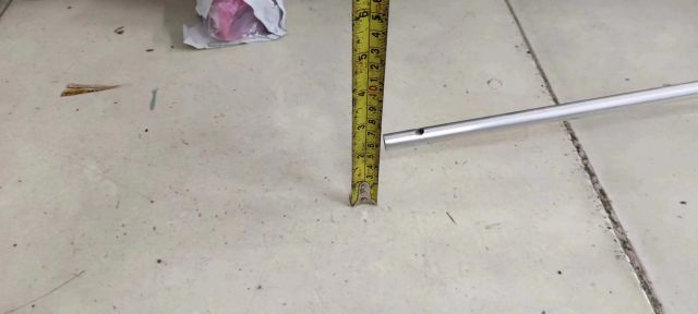

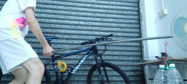

第一张是7075的,第二张是6061的。同样管径,长度,测试重量。在拿上手的时候就很明显,7075的拿起来,肉眼看着是弯曲了,但放下来后基本没有什么变化。但6061一拿起来,已经输在起跑线了,直接掰弯。如下图
7075一拿上手,在和6061同样大小尺寸情况下,重量感觉75比61的稍微轻一些。但是!因为我手头上没有称,所以只是个人感觉。不能做为一个可靠参考。下垂问题,75的下垂度优胜于61。但是2cm的相差比较,感觉这个参数没能把75的优势展现出来,用稍微大一些管径套的振子测试,下垂度差值会明显一些。到后面那个挑水,7075的屈服度立竿见影。6061被掰弯。在管径配合方面,丝滑~。如图
接下来可以期待更多更变态的折腾了,哈哈哈

7075耐气候很差,我亲自试过,表面没有做氧化的话,很容易被腐蚀,这方面比6061差多了

BA5AC:7075耐气候很差,我亲自试过,表面没有做氧化的话,很容易被腐蚀,这方面比6061差多了 (2023-06-30 22:45)
我问的这间厂是有做氧化的,有普通氧化和硬质氧化两种。氧化后和6061那些一样的亮银色

ehx的7075铝,外皮亮银很光滑,持续在海岛上做qso,太靠近海水+海边起雾有盐分腐蚀,我回家也没特别擦拭与上油保护,过一阵套管互相都抽不动了,套管与套管之间都出白色氧化物了,7075铝管表面都一块一块黑斑块,海水给腐蚀的,,,,,,而在通联期间7075铝管上套个铜环,铜环与铝管之间出现白色粉末腐蚀物,,,,,

500的7075做过阳极氧化,所以看上去光亮,,但是阳极过的铝管电器性能会差,大约2DB的损耗,所以各有优势,,我建议还是6061 T6的比较好
