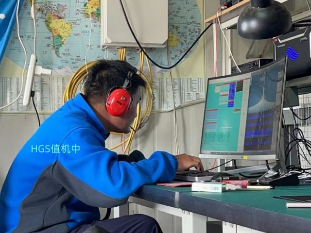

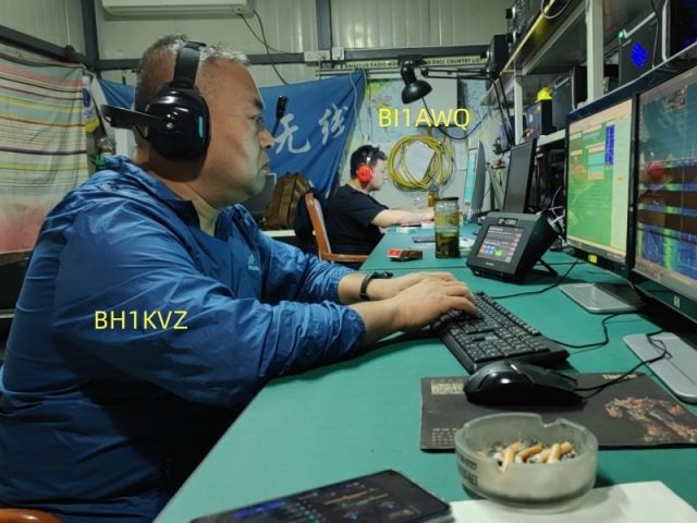

    因为几个星期一直在折腾天线,精力消耗很大,这次比赛中大家都很辛苦,BH1NSN星期五早上到达基地和HGS一起检查天线,解决组网问题,设置本地Skimmer解码,通过Flex的强大功能,在扫街时对系数电台的捕获具有非常大的帮助;加班加点,和8PA不断研究图纸测试,终于在凌晨5点完美解决了RC5B-3-P旋转器的远程控制调试。BG8PA也是周五打飞机赶到基地做技术保障,参与馈线故障检查,新购置旋转器远程控制改造。BH1DYK因为工作原因,只能利用工余时间参加比赛,提前到达与大家一起为比赛做准备工作;BG1HGS从星期五早上到比赛结束一直在基地坚守;BI1AWQ 克服家里事情多,孩子小需要照顾的困难,和大家一起奋战;BH1KVZ上机后能按计划超额完成通联任务,做到了值机一小时,通联60分,不管传播如何都能全心全力投入的精神值得我们学习。

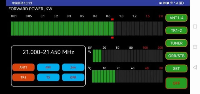

    3、功放散热改进:CW模式高频度的收发转换和功率放大要求,功放频繁发生保护报警不干活,这次利用时间打开机盖检查了一下,发现功放散热进风口有点小,导致机器自身保护功能启动,发现问题出处后,订制了一个面板,扩大了通风口,安装上正合适。
    在解决了天线谐振问题和散热问题后,通过这次比赛实际使用,全程满功率状态下输出非常稳定,温度最高在40度左右,再也没有出现过报警保护现象。
