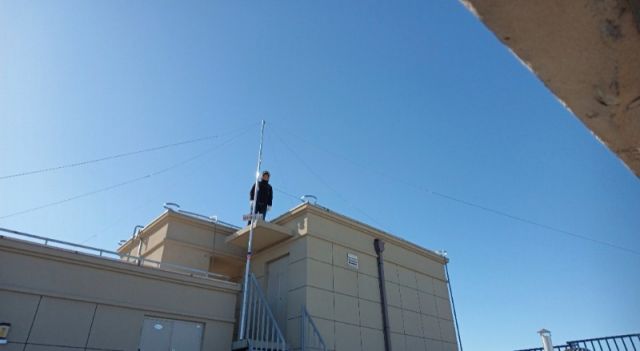

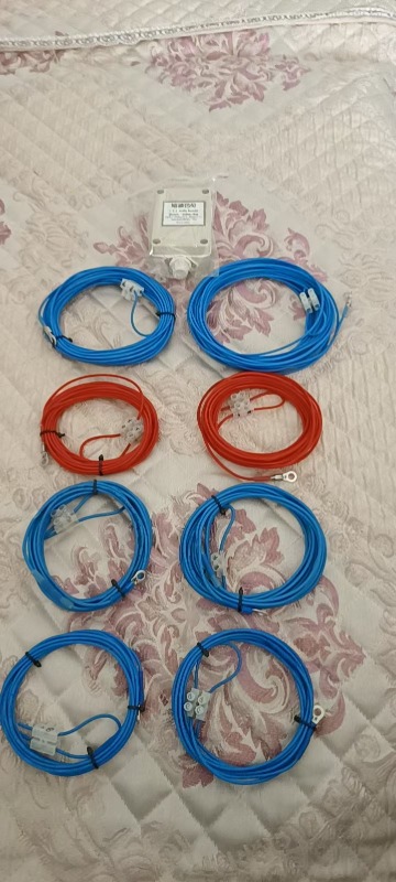

此天线是4区Ham,BA4WR制作
天线的参数在上两张图片介绍,
上图为8米铝制伸缩杆

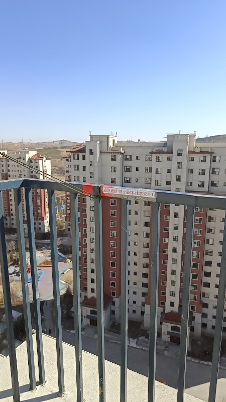

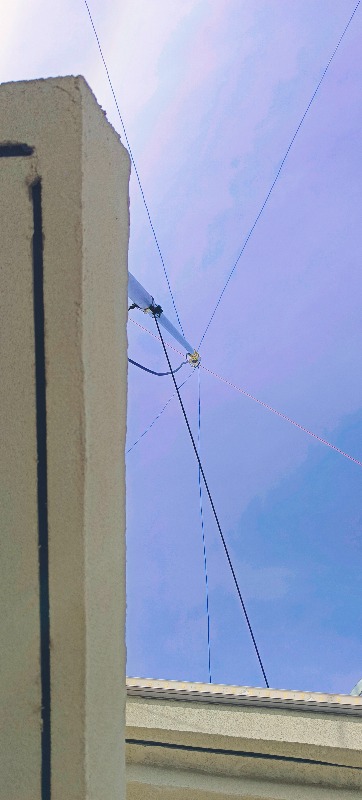

由于我楼顶面积有限,只能架设三个波段,因此舍去了40米波段,上图是一个拉线的方案

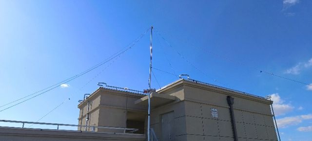

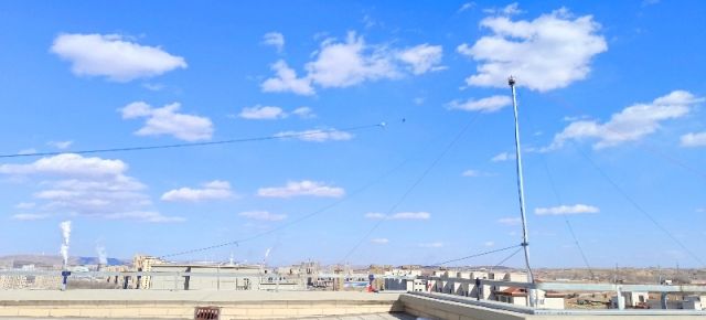

上图是架设好之后的样子
总结:
    架设此天线用时八天,因为工作原因我只能每天中午下班进行架设,是独自一人完成的!确切的说每天中午大约工作两小时,那就是16小时左右的工作量,当然对于初调多振子全尺寸倒V,以及单人来说,说这个时间是很正常的,一定要有耐心。
    我是首先把天线都拉好,先不去测量参数,先把六根振子对角对称拉好,然后再去上天分调节,尽量高,尽量远离建筑物,都拉好后就是无尽的调节了,这个环节也是最难受的,先从高段进行调节,频率起始范围和结束范围调的宽一些,假如开始调试28Mhz,那么启始就是26Mhz要低一些,结束频率就是多一些,然后看锅底在哪,就是谐振最好的点在哪里,因为这个时候天线的谐振肯定没有在你想要的频率上,此天线因为预留的阵子很长大多都是频率偏低,例如28谐振在27.500上了,那就证明你的天线长了,我总结的最好办法就是,不用尺子,把杆子升起来,放掉28兆拉绳,切记是松开与建筑物端的拉绳结,然后让两根振子自然下垂,两个调节滑块统一松开,然后并排统一缩短,对齐,这样要比尺子更准确,这也是我后期才研究出来的好办法,这里有一些知识点就是两根振子缩的长度一定要一样长,不然一长一短的振子就会出现“失衡”,长出来的多余振子小尾巴,切记每次调节完都一定要和主阵子固定好,用电工胶布临时与主振子固定好,不然参数会不准确,不要让小尾巴耷拉着测量参数,然后这一操作下来再继续看天分,此时调节后,可能刚刚谐振在28.250上为最优,然后这时候就把启始范围缩小到业余范围,这时候带宽就出来了,因为10米波业余频率比较宽,大家自行看SSB最优还是CW最优,自行调节。循环操作一次次的检测振子,达到你想要的结果,其他阵子一样的方法,
   然后还有我遇到的一个问题就是,多振子天线,临近振子会产生加感谐振,大家在紧固巴伦那块,可以参考我的方式,切记尽量让阵子离的远一些,但是也不要太远,把握最好的量,让他们不互相干扰,

楼顶架设一定要注意安全,安全第一,每一个安装环节都静心,扎实的去施工和操作,

说一说巴伦接线处的防水是怎么做的?包括振子两端和馈线接头处,时间长了以后,这两个地方是最容易出毛病的。

1:检查一下,那个1:1巴伦,它的密封和防水的性能。
楼顶上的环境,是比较严酷的。
风吹~日晒~雨淋~温度变化也很大。
假如密封性不好,下雨的时候,容易进水。
2:巴伦塑料盒上,固定振子使用的元宝螺母,更适合短时间的,户外通联活动。
手拧螺母,拆装振子比较方便。
假如长期户外固定使用的话,建议使用六角形的不锈钢螺母。
开口垫圈,双螺母紧固,能防止松动。
3:重要的提示:
多个天线振子,安装在螺丝上,一定不要让螺丝承受振子的拉力。
让螺丝,只起到固定振子接头,保证电气连接的作用。
使用另外的挂环,固定振子,让挂环受力。
风雨中,天线振子的自重,再加上风力,整体拉力是不小的。
螺丝直接受力的话,很容易松动。
4:巴伦上的M座,与同轴电缆的M头连接,拧紧后,最好能使用密封胶带包裹。能减少进水的概率。
是特种胶带。自硫化橡胶密封胶带。
手机基站的同轴电缆,都使用这种胶带。
定期检查和维护天线系统,也开始了………

并联全尺寸倒V阵子调整要先从低波段开始调,因为低波段影响高波段,好在你最低只是20米,你要是有160米,你一调160高波段所有频率都跑了。所以要从低往高调。
调多波段带陷波器加感的GP或者八木要从高往底调,因为高段影响低段。

天线安装施工,巴伦接线端子、天线铜鼻子是不允许承受天线拉力的!
正规的巴伦,顶端都有吊装孔(承受天线重量);两侧都有天线固定孔位(承受天线张力)
有空翻看一下W-735、W-721、W-8010(国内仿制版安装说明也可以)。
如果自制简易巴伦没有安装孔,可以将巴伦固定在环氧树脂板上,板上开安装孔。

您好BG3XX老师,巴伦那块防水,就是缠了几圈生胶带,然后又缠了电工胶带,目前还没到夏季,不知道下雨了之后怎样。但是我会关注这块的,如果出了问题这个杆子可以降下来重新搞。
