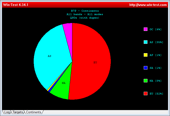

呼号:B7P
组别:MS多人单机
OP:BA7JS BA7JT BA7NQ BD7MQ BD7IOP BD7IXG
支持团队:BI7KCD BA7JG BD7OEU BA7MAA BD7KSF BH7PQC BG7OMO BD7LMD BD7JPC BA7MY等
这次比赛在佛山市禅城区无线电协会建立的金沙基地进行,基地的单位电台呼号BA7LOK。B7P在三山基地拆了之后,经历过白泥基地,到现在的金沙基地。2005年在BG7KTA的支持下,在三山建成了B7P的第一个基地,可惜在上一个太阳高峰期到来之前关闭了;后来BD7MQ在白泥组织建设了B7P第二个基地,白泥基地的场地规模实在有限,只有一个12米高天线塔和C19八木天线,再也容不下第二个天线塔,地形位置也不理想,白泥基地由于场地租期结束,也在2020年关闭。金沙基地在BI7KCD的推动和一帮禅城南庄朋友的支持下,在2018年开始筹建,金沙基地的场地规模可以支撑安装更多的天线。
原计划在2019年建成初具规模的天线系统,但受疫情和其他工作影响不断推迟。基地最初只有一个10米高天线塔,安装了一副C19八木天线,低波段是每次比赛临时架设的GP和倒V。在今年CQWW CW比赛之前,终于完成了第一步的建设计划,目前有18米塔两座,分别叫东塔和西塔,19米塔一座,叫方塔,另有6米的EME和业余卫星塔两座,将来开展更多题材的活动。
东塔和西塔用三角避雷塔,好处是不用拉线,当然地基要足够大。东塔安装的Create 714X-3,可以工作在7/14/21兆三个波段,单元数是4/3/3;西塔塔顶安装可旋转的Create CL10,5单元28兆单波段八木,塔身安装了Create CL15,5单元21兆单波段八木,固定对欧洲。
中塔因为用铝合金架组装,我们也叫方塔,在东塔和西塔的中间,距离西塔更近一些,安装了一副仿制的C19八木,14/21/28兆三波段,单元数3/3/5。原来这里是要安装一副DB18E的,但今年国庆假期安装的时候,发现封存几年的DB18E有些故障,目前还未能及时处理,只好放弃安装,沿用原来的C19天线。
本次临时安装了18米高的80米GP天线、18米高的160米倒L天线、16米高斜拉下来的1.8/3.5/7兆端馈天线。为了让in-band电台能够工作,临时安装了一副10米高的HEXBEAM,可在14/21/28兆使用。BD7JPC在周五早上带来了全套的HEXBEAM天线、转向器、升降杆,不到一个小时就完成了安装交付使用。
除了714天线是库存多年新开箱的,其他天线都是B7P以前存留下来的家底,在三山、白泥、甚至B9K甘肃武威基地都曾经出现过,这次又在金沙基地继续服务。Create 714X-3天线的表现让我们比较满意,在18.5米的安装高度下,21和14都符合了图纸给出的SWR曲线,但发现7兆的SWR偏高,中心频率的SWR跑到了1.7。通过AA-230天分测试,发现是7兆的阻抗R低了,通过加长阻抗匹配发夹的长度,7兆的SWR得到了改善,但随之也影响到了21兆的阻抗R变化,从而引起21兆的SWR升高。最后决定取平衡点,21兆最低的SWR在1.3,7兆在1.4,14兆因为在中间,发夹长度的调整对SWR影响不大。这副714天线主要是目前B7P的唯一一副7兆八木,在本次比赛中的发挥也让人满意,贡献了1100+的7兆QSO数量,大家都体会到长夜漫漫不再寂寞。
80米GP和160米倒L这次在BD7MQ的带领下架设比较成功,80米用18米支撑杆架设,32条地网,直接馈电;160米倒L主杆采用18米支撑杆,尾部采用10米支撑杆,放了16条,通过一个25:50欧姆BALUN馈电,SWR 1.1,甚称完美!两副发射天线,只要是我们能够听到的,就一定能喊到,没有PILEUP情况下,基本是报一两次呼号就能喊通。比赛结束后请教了几位火腿有关接收天线问题,准备下一步改进。
除了in-band的HEXBEAM外,其他可发射天线接入到4O3A的AG 8×2天线切换器。这个切换器可以和FLEXRADIO电台通过网络联动,根据FLEXRADIO当前的工作波段,非本波段的天线会自动被屏蔽,可防止OP忙中出错选错天线。对于其他OP来说,是第一次使用AG 8×2,赛前听说是用软件的方式进行控制,都流露出小小的焦虑,还好在比赛开始之后,老司机们很快就熟悉,过程非常愉快
比较失败的是80米和160米接收天线,接收天线这次用了一副OH7WV的小三角接收天线、一副三单元有源直立相控天线、一副40米/80米倒V。 估计是没有调试好的原因,收到的80米和160米收到的信号已经很少,除了BG5TOX、BY4SZ、BY1CY几个国内电台明显强外,其他DX信号都很弱,蚊子的声音都不如!大家比赛后相约后面重点对金沙基地的低波段接收天线的优化作为重点。
对于系数分,这次失较大,对于多机操作,心理底线是550及格,这次只有505,所以是不及格了。一方面,OP在操作上有技术问题需改进,另一方面,新装的天线系统、新的场地环境,需要继续做测试、优化、熟悉,下一步装上CW SKIMMER来进行数据分析。
这次总共设置了三部电台,一部主叫、一部系数、一部主叫的in-band。In-band电台和主叫电台,采用FLEXRADIO自己的互锁实现。在比赛过程中,主叫电台和系数电台的配合没有问题,由于FLEXRADIO的良好动态范围以及内部BPF的效能,不同波段之间没有感觉到干扰,甚至我们配置好的外部BPF,比赛期间大部分时间基本处于BYPASS状态,甚至西塔上同时安装的21兆和28兆八木,即使同时工作也没有发现干扰。
这次设置的in-band电台,由于天线的距离问题,发现在某些特定的方向下,in-band电台会出现过载,尤其在14兆的时候比较明显,FLEX-6400会不断弹出过载保护提示框,内部的保护继电器也频繁跳动作出保护动作,严重影响了in-band的操作,所以这次in-band的电台的操作时间不多,大概只贡献了不到50个QSO,其中包含了一些同波段的新系数。但结果然我相信,在这个有限的场地内建立起in-band天线是存在机会的。接下来需要进一步考虑in-band天线的安装位置和类型,把in-band电台的效果发挥出来。
比赛在单位用火龙果装了一个cw skimmer,在skimmer的QQ群询问了一下国内cluster的情况,得到了BG4GOV的热情回复。比赛过程使用了www.bg4gov.cn:7373,这个cluster支持RBN上的cw skimmer数据输出,也支持命令设置,可以指定获取自己需要的cw skimmer数据。下面的指令是我这次的设置,意思是获取全部人工输入的spot数据,以及所有中国七区、香港地区cw skimmer的spot数据:
set dx filter skimmer and (spotter = ba7* or spotter = bd7* or spotter = bg7* or spotter = bh7* or spotter = bi7* or spotter = by7* or spotter = vr2*)
在比赛过程中,BD7DT、BD7LAE两个cw skimmer,加上我自己的BD7LLL,提供了大量的spots信息。美中不足的是,bg4gov的cluster不能使用sh/dx的条件参数,例如我想显示所有b开头的spot,试了一下sh/dx b、或者sh/dx call=b*都没有结果输出。可能是我没有输对命令,只好另外从其他cluster进行sh/dx的命令操作,我在比赛中有时会输入sh/dx b、sh/dx b1z、sh/dx ba7qt等信息搜索自己关注的电台参考一下。
希望通过本次基地天线建设完成后的第一次比赛,团队能够重新磨合起来,逐步熟悉场地、天线、设备、操作技巧等等,这次发现的天线技术问题也进一步去完善,争取下次取得更好的成绩。
