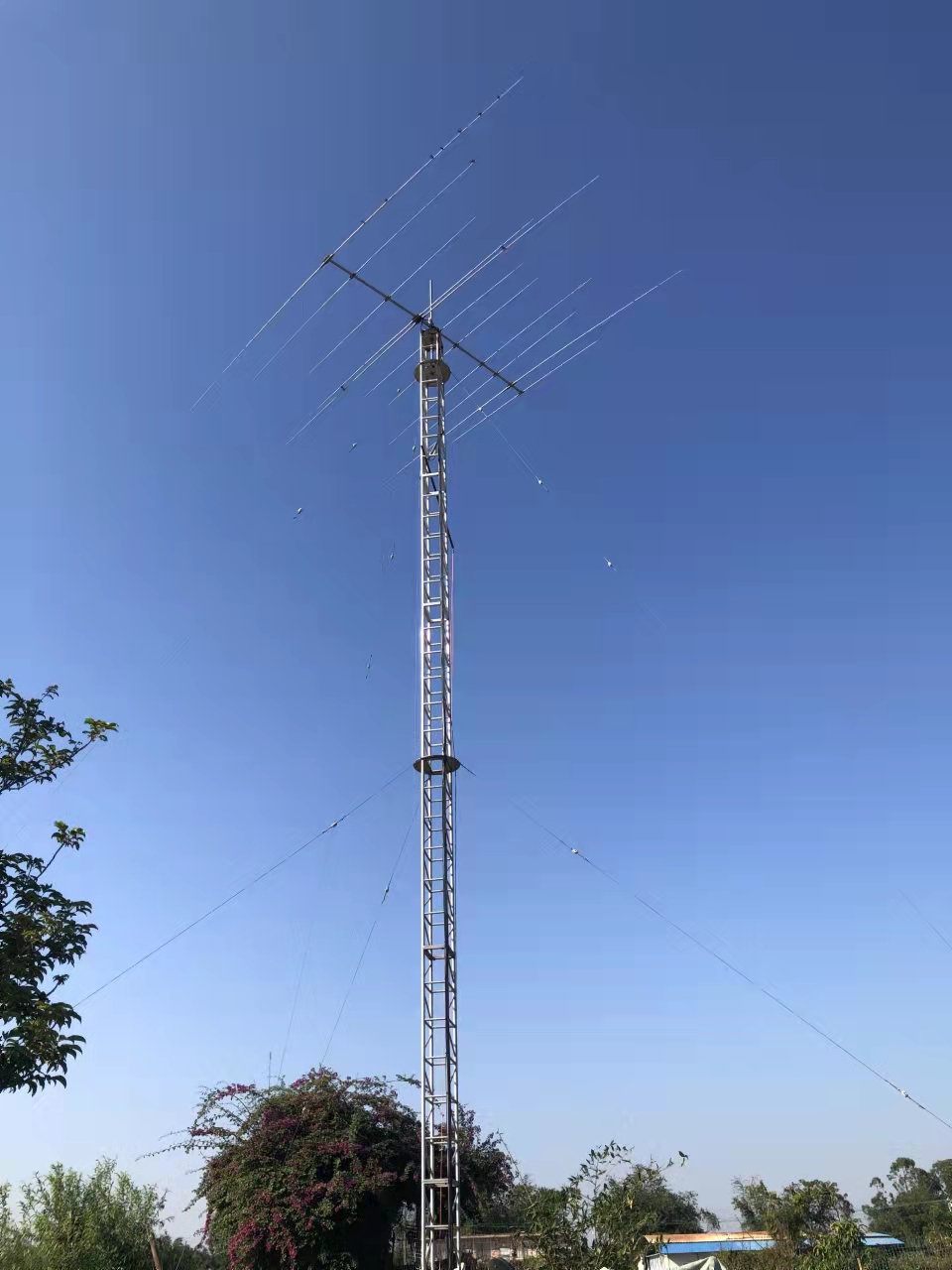

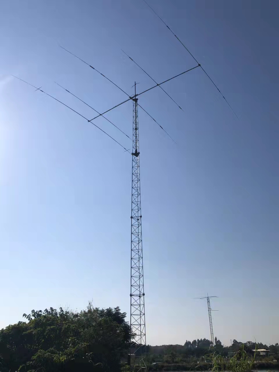

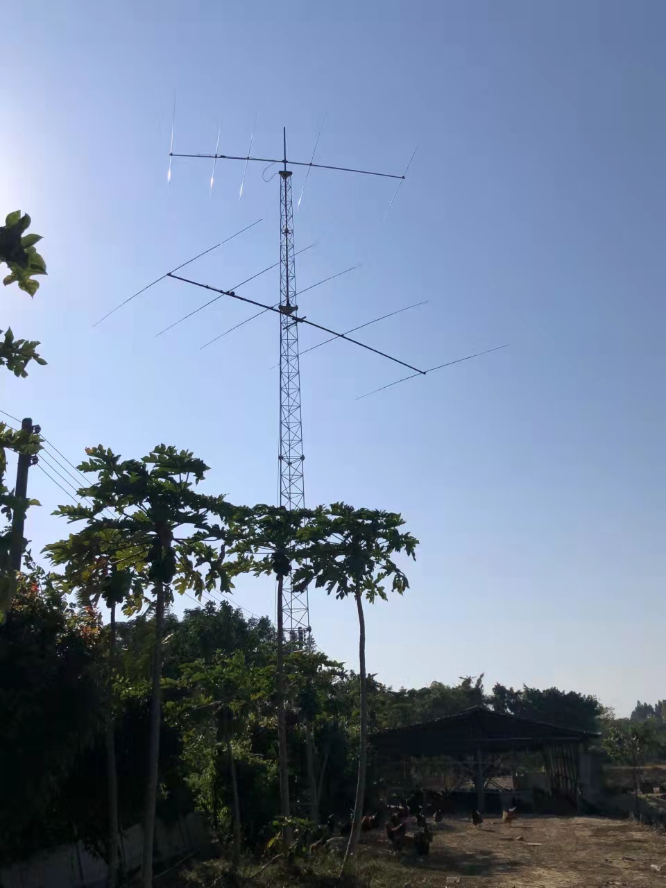

东塔和西塔用三角避雷塔,好处是不用拉线,当然地基要足够大。东塔安装的Create 714X-3,可以工作在7/14/21兆三个波段,单元数是4/3/3;西塔塔顶安装可旋转的Create CL10,5单元28兆单波段八木,塔身安装了Create CL15,5单元21兆单波段八木,固定对欧洲。

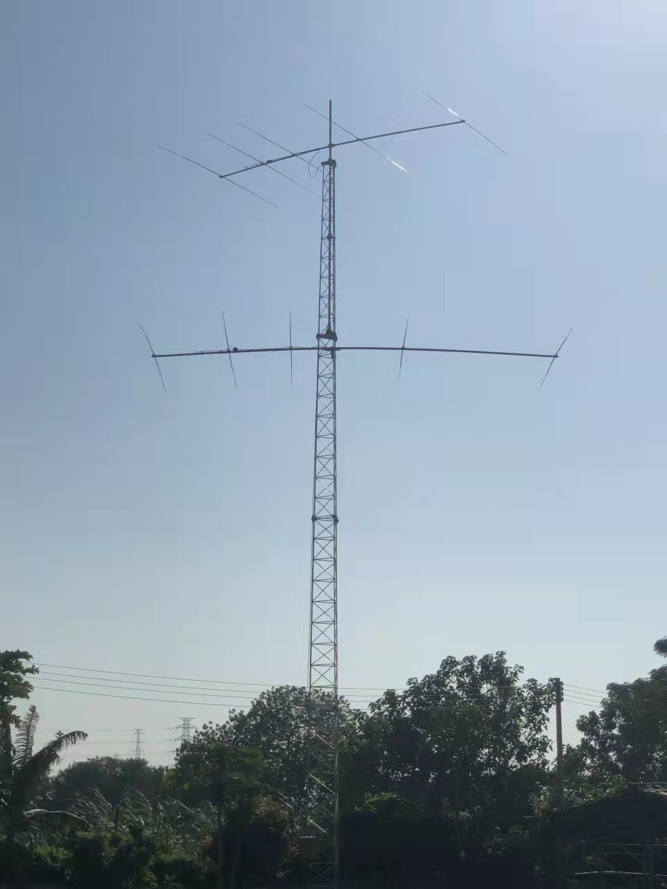

中塔因为用铝合金架组装,我们也叫方塔,在东塔和西塔的中间,距离西塔更近一些,安装了一副仿制的C19八木,14/21/28兆三波段,单元数3/3/5。原来这里是要安装一副DB18E的,但今年国庆假期安装的时候,发现封存几年的DB18E有些故障,目前还未能及时处理,只好放弃安装,沿用原来的C19天线。

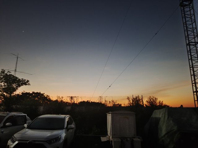

本次临时安装了18米高的80米GP天线、18米高的160米倒L天线、16米高斜拉下来的1.8/3.5/7兆端馈天线。为了让in-band电台能够工作,临时安装了一副10米高的HEXBEAM,可在14/21/28兆使用。BD7JPC在周五早上带来了全套的HEXBEAM天线、转向器、升降杆,不到一个小时就完成了安装交付使用。
除了714天线是库存多年新开箱的,其他天线都是B7P以前存留下来的家底,在三山、白泥、甚至B9K甘肃武威基地都曾经出现过,这次又在金沙基地继续服务。Create 714X-3天线的表现让我们比较满意,在18.5米的安装高度下,21和14都符合了图纸给出的SWR曲线,但发现7兆的SWR偏高,中心频率的SWR跑到了1.7。通过AA-230天分测试,发现是7兆的阻抗R低了,通过加长阻抗匹配发夹的长度,7兆的SWR得到了改善,但随之也影响到了21兆的阻抗R变化,从而引起21兆的SWR升高。最后决定取平衡点,21兆最低的SWR在1.3,7兆在1.4,14兆因为在中间,发夹长度的调整对SWR影响不大。这副714天线主要是目前B7P的唯一一副7兆八木,在本次比赛中的发挥也让人满意,贡献了1100+的7兆QSO数量,大家都体会到长夜漫漫不再寂寞。
80米GP和160米倒L这次在BD7MQ的带领下架设比较成功,80米用18米支撑杆架设,32条地网,直接馈电;160米倒L主杆采用18米支撑杆,尾部采用10米支撑杆,放了16条,通过一个25:50欧姆BALUN馈电,SWR 1.1,甚称完美!两副发射天线,只要是我们能够听到的,就一定能喊到,没有PILEUP情况下,基本是报一两次呼号就能喊通。比赛结束后请教了几位火腿有关接收天线问题,准备下一步改进。

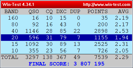

对于系数分,这次失较大,对于多机操作,心理底线是550及格,这次只有505,所以是不及格了。一方面,OP在操作上有技术问题需改进,另一方面,新装的天线系统、新的场地环境,需要继续做测试、优化、熟悉,下一步装上CW SKIMMER来进行数据分析。

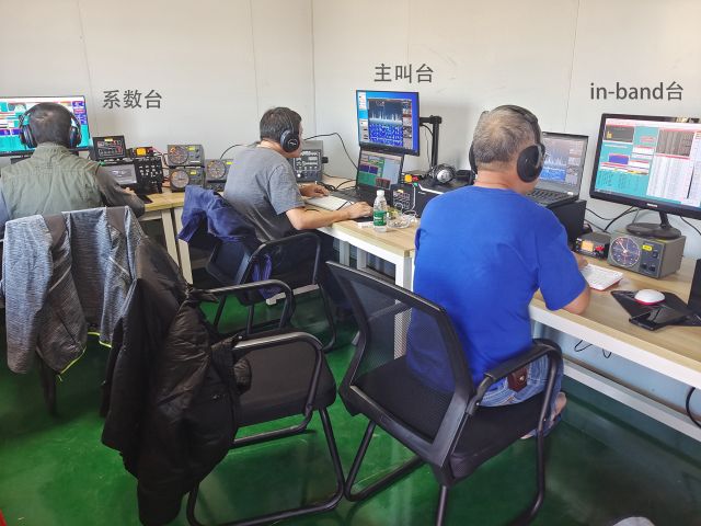

这次总共设置了三部电台,一部主叫、一部系数、一部主叫的in-band。In-band电台和主叫电台,采用FLEXRADIO自己的互锁实现。在比赛过程中,主叫电台和系数电台的配合没有问题,由于FLEXRADIO的良好动态范围以及内部BPF的效能,不同波段之间没有感觉到干扰,甚至我们配置好的外部BPF,比赛期间大部分时间基本处于BYPASS状态,甚至西塔上同时安装的21兆和28兆八木,即使同时工作也没有发现干扰。
这次设置的in-band电台,由于天线的距离问题,发现在某些特定的方向下,in-band电台会出现过载,尤其在14兆的时候比较明显,FLEX-6400会不断弹出过载保护提示框,内部的保护继电器也频繁跳动作出保护动作,严重影响了in-band的操作,所以这次in-band的电台的操作时间不多,大概只贡献了不到50个QSO,其中包含了一些同波段的新系数。但结果然我相信,在这个有限的场地内建立起in-band天线是存在机会的。接下来需要进一步考虑in-band天线的安装位置和类型,把in-band电台的效果发挥出来。

714X-3的40米是三单元,馈电点靠近MAST,人在塔顶可以对发夹进行一些调整,BD7OED和BA7MAA负责上塔,所以还不算太麻烦。
