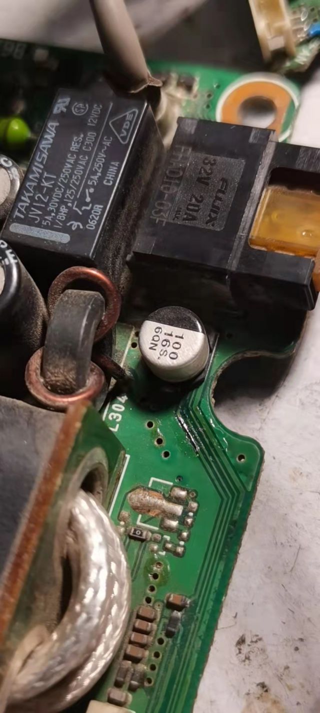

朋友有一台IC7000,上月比赛时,在山顶车上放了一晚上,下山后就不能开机了。
回来后,接上电源, 果然没有一点点电流,按照经验, 先查前面的5A保险丝,看看有没有奇迹出现
当然,现实是残酷的,保险丝完好。只能拆机检测,这台机里面满是灰尘,平常事装到农民兜上跑工地的。
估计是里面的灰尘吸满潮气后,导致哪个位置短路烧断了。

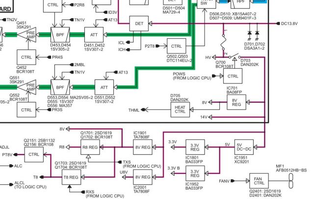

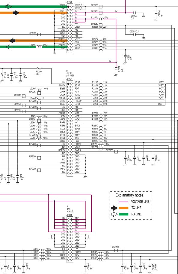

查看电路方框图,13.8V接入后,一路进入PA板,一路经过保险丝进入CPU板,标号为HV 。HV由PA板 经
插座J2204,过连接排线进入CPU 板J2251插座,主板走线后经过J701再进入DSP 板, HV 会在IC1251产生
CPU 的工作电压H3V,再经过插座回到CPU 板供CPU 工作。
假如IC7000上一次关机时,没有按POW 键,直接关机的话,CPU产生POWS信号通过Q700 对总继电器RL701触发一次,
接通整个电路开机。
理顺了思路, 通电直接测量Q700, 按开机键, 果然没有信号, 这样的话, 要么CPU 没有输出POWS, 要么CPU 没有工作电压,
果断测量板上来的J2004的11脚HV , 是有13.8V, 跑线路到了J2251 ,没有了13.8V, 肯定是CPU 板这一段路断线了, 跟着版图,
慢慢看,果然咋5A保险丝下面发现一堆尘土,扫干净后,发现了断线点,估计是进了水汽后打火烧断了。
连接后, 开机正常了。
上好螺丝后,交给我IA 大佬上综测进行各方面测试,没事就可以交货。
写得比较乱,图也乱,大伙将就看吧。
