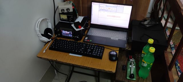

这场比赛使用的设备是IC-7300,以往是FT-891,这次提升下设备的条件。电台都是身边的火腿朋友提供的,(就等于朋友们出了只鸡,我负责出酱油就行)谢谢他们为我提供条件,我只是做了一些外接的辅助工具而已,哈哈。
图7,这是这次比赛的摊位(桌子有点小哈)图8是以往的(有些乱七八糟,大佬们别介意

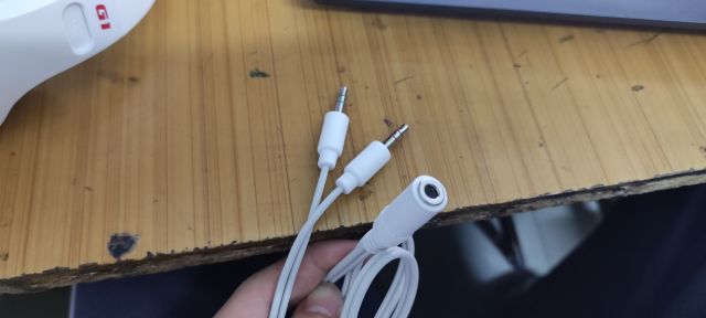

之前比赛的时候都是声音外放和手咪喊话,能将就就将就,但到了晚上操作的时候,会吵到家人作息。这次决定做个耳机和脚踏开关,这样一来自己方便也不会吵到家人休息。

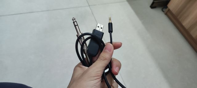

图9 这是分开耳机的麦克风和声音的线                       图10 不到百元的耳机(能省就省,零花钱紧缺)
DIY的脚踏开关,花费了15元,就是PTT引出接脚踏,麦克风引出接麦克风
辅助设备
在连接电脑软件方面,找了某位大师帮忙做了一条控制线(图12),自己抽不出空来搞它,SSB比赛时估计大家都是录好音自动呼叫的吧,没时间录音软件自动呼叫,所以就全程人工呼叫了,特意买了两瓶雪碧来润润喉咙的,嘿嘿(图13)

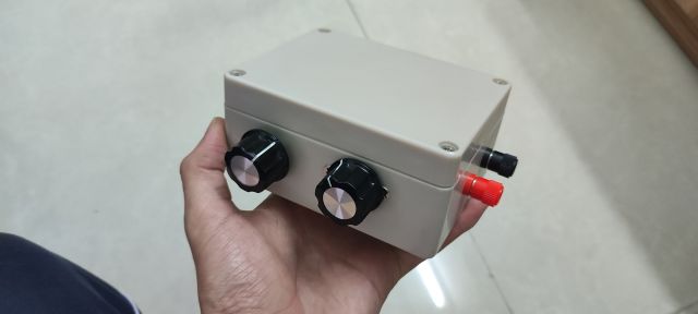

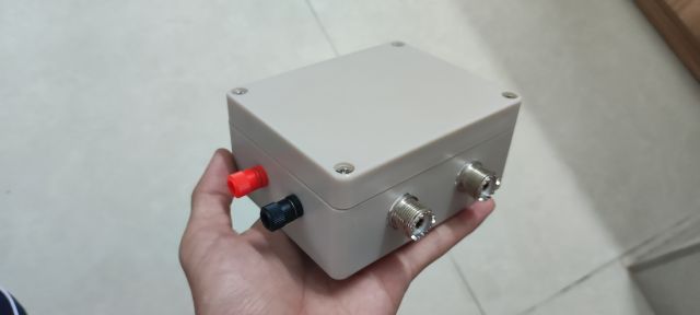

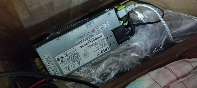

另外还DIY了个手动天调(图14),可以应付其他没有的波段(最终没能用上,其他波段我这接收不大理想),电源是普通的30A服务器电源(图15),价格便宜,干扰不大(还是那样,能省就省,哈哈)
