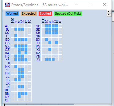

       比赛过程--打脸过程:好了打脸过程来了,比赛前我对比赛有一个基本期待,仔细查看了去年的比赛成绩,看前几名都是300多的QSO,但有效QSO确100多,有点没搞明白。所以我对比赛的期待是做到300个QSO,因为我觉得一场比赛24小时做300个QSO实在太正常了,并且我准备的是如此充分,结果应该甚至再多一点的。然而现实狠狠的打了我的脸,去年的WAPC没做完不知道难点在那,这个糟糕的经历害了我,现在才知道自已是多么的无知无畏,WAPC的比赛真的是太难了。难就难在参加人数太少,除了国内HAM,以往最大量的日韩俄参加的太少。比赛中下午两点有事还参加不了但我没着急,以往的比赛经验告诉我这不是关键,3点左右处理好家里的事情,开始采用SO2R方式在21M和14M开始工作,我这边21M到4点以后人就少了,感觉半天没人就换成在14M和7M一起工作。比赛的效率很低,虽然SO2R是两个波段同时工作,但感觉还是来台太慢了,经常要好长时间才来一个台,扫地的话就那几个人一会就扫完了。等到晚饭后再搞到100个QSO,当时心理就预感到不秒,但想还可以熬夜,打比赛熬夜太正常不过,CQWW两个晚上我几乎只睡了几个小时后来两天我做了1000多的QSO。结果到了晚上彻底明白了,熬夜根本 解决不了问题,因为国内台晚上太少并且跃距了,最大的指望外台都被其它几个比赛拉走了,什么CQMM JA7 YU好像R台也有个比赛,任你在频率上叫破天也没人来,有几个让我感到的外台给我的序号是001,人家本就没想参加WAPC,估记听我信号太好了临时动意参加。对这些好同志我都是F5+F3,用手键的J台我都是用手键打出对方的呼号再加TU。晚上到11点实在没人了只好休息,第二天5点多起来仍然频率很热闹但都是别的比赛,WAPC的人越来越少。至此知道了这比赛肯定要被打脸了。上午情况稍好一点,来了几个国内台但一会就通完了,然后就是无止境的呼叫等待。比赛结束的最后一小时明知道不会来人,但为了给WAPC增加人气,我开了双机用N1MM自动呼叫然后我去睡午觉。但是那能睡着呀,临结束前10分钟再换回到7M,结果竟然通到了BG4FQD我的比赛大福星,哈哈上次就是因为FQD我才突破1000个QSO,真是好人呀。最后QSO数量定格在170个,CW模式低功率。
        经验教训:这次的比赛教训可谓深刻。对于没有完全经历过的比赛不能盲目判断,现在来看我之前的准备很多没有多大意义,搞好天线是为了打外台,结果人家就没准备来。另外SO2R可以提升效率,但这个比赛根本就不需要多高的效率,就那几个台通完就没了。现在看这影响比赛成绩的关键是抓住那些不常参加比赛的台,临时出现的,这些台如果一时没抓住就没了,而对于那些比赛的大台或铁杆先不急着通,因为他一直在,没人的时候再通都来得及。
