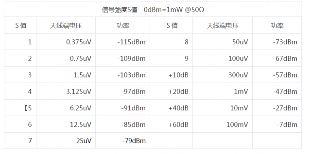

    目前接收机的灵敏度一般规格为:在 0.15 dB μ V ( -123.5 dBm) 时可以得到 10 dB 的 S/N 比。10 dB 的 S/N 比听起来的感觉是背景有很轻微的沙沙声,可 以轻易的分辨信号(可读性没有问题)。根据经验,S/N 比降至7 dB听CW信号还没有问题,若降至5 dB要分辨CW信号就比较困难一些。换言之,以目前一般 接收机的灵敏度,可以接收信号强度的下限大约为 -125 ~ -127 dBm 左右。

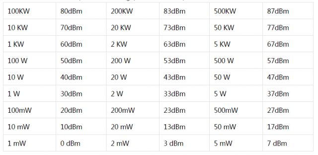

    为了方便计算,我们把所有的信号强度及功率统一换算为 dBm。所谓 dBm 就是以 1mW 为基准的 dB 算法,也就是说 0 dBm = 1 mW,dBm = 10 * log( Power / 1mW)。请参考下面的对照表:
    所发射的信号经过传播扣掉路径损失以后必须大于接收机的灵敏度下限才能被分辨 出来,所以发射功率 dBm - 路径损失 dB =接收信号强度 dBm 最小通信功率 dBm - 路径损失 dB ≧ 接收灵敏度下限 dBm 最小通信功率 dBm ≧ 路径损失 dB + 接收灵敏度下限 dBm
   以离大陆最远的南美洲而言,在传播状况比较好的时候路径损失约为 140 dB,所 以最小的通信功率为:140分贝+(-125分贝)=15分贝≦17分贝=50m瓦。也就是说 50 mW 有可能通达全球各地,实际上如果传播状况比我们预估的还好, 最小通信功率还可以更低。

        估算路径损失以及最小通信功率的方法相当简单,只要找到已知功率的发射电台再 配合收发信机的信号强度表就可以估算了。
      如果没有 QRN,那么 50 mW 就可以通达示标电台所在的地区。如果我们 假设示标电台当地的天电干扰有 S1 ( -115dBm ) 的强度,因为我们假设接收机的 灵敏度为 -125 dBm,那么就要再把最小通信功率乘以 10 倍,就是 500 mW。
      另外一种比较简单实用的方法就是假设收发双方的电波传播路径完全,若两者 用相同的功率发射,则彼此收到对方的信号强度应该相同。如果对方用100 瓦发射,你收它的信号强度为S5,而你希望你所发射过去的信号可以在对方的接收机上有S2 的信号强度,因为S2 与S5 差三个刻度,对功率而言刚好差18 dB ( 64 倍),所以只要使用100/64= 1.56 瓦就可以了。
