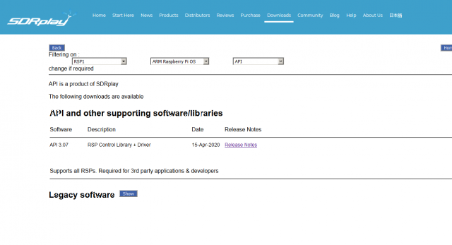

最近DIY SDRPLAY 1 ,最小系统焊接完成了,PC USB可以识别了,才发现这个东西对电源电压很敏感。如果电压不正常,不能识别,立刻马上拔掉,因为有一定几率MSI2500芯片会发热厉害,电流表是1A多,1.5A以下。
     这个原因不明,没有使用原版的电源芯片,使用了AMS1117 3.3v,
     因为是DIY,后来索性,直接从维修电源取3.3V(是把这个电压直接接入MSI2500芯片,这个电压可以在2.4V和3.3V之间驱动,MSI001还是用USB 5V电源,)但是有时还是出现不能识别和电流巨大,芯片烫伤,给人感觉似乎是MSI2500损坏了,
    但是大多数情况,是正常识别。所以芯片烫手多虑了。
    但还是需要小心,如果不能识别,马上拔掉,防止可能发生的芯片过热。
同时,求树莓派的 API,不知道为什么,老是下载不下来。
