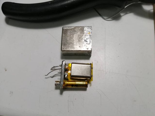

昨晚抽空把机器拿出来拆解分析。由于USB收发全无,LSB正常,怀疑是USB收发相关部分问题。查阅机器增补手册发现,USB是一个后期改进版本才有的功能,也发现本坛有很多朋友以前对只有LSB的机器进行改造以求实现双边带功能。本改进单元相对原版增加一个91.029MHz有源晶振,原单边带版本只有一个90.029MHz有源晶振,切换边带时,切换该晶振频率,并对第一本振频率做微调实现边带切换,这和ICOM等传统电台的边带切换方法类似,不同的是BWT-133是在产生第二中频(500KHz)之前进行变频边带切换。
经过测试发现91.029MHz有源晶振在给电情况下无输出。
这个国产货本来我是不抱希望的,反手就是一个求购贴,朋友说干脆把晶振外壳拆了研究一下,我想想反正死马当活马医,也是个办法。
废了九牛二虎之力把晶振从他固定位置上取下来(吐槽一下这个晶振固定方式很诡异,实在搞不清当时是如何无损安装上去的?)

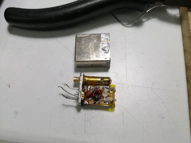

晶振壳子底下有一圈焊锡,用吸锡器把焊锡吸掉,外壳和底壳漏出了缝隙,有破绽!没费多少工夫就把外壳取下来了。
里面是一个三极管和线圈(估计调谐选频?)的晶体震荡电路。
仔细看一下,我勒个去的,晶振管脚脱焊。这国产焊接质量我实在无力吐槽。反手就是一个补焊。通电测试,有输出了,幅度似乎不大。
然后把壳子补焊好,再费九牛二虎之力装回去。测试一下,USB有接收,但灵敏度似乎没有LSB高。用高频电压表测这两个混频晶振输出幅度,发现USB输出幅度比LSB要低很多。今晚再研究一下能不能提高输出幅度。
