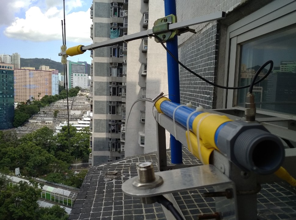

端馈拉杆天线,用PVC管的话受力如何?怕拉杆拉长后PVC管承载力不足。
我的微博:http://weibo.com/mr7mr7
离线bg8gvj
133
只看该作者 28楼 发表于: 2019-03-25
回 mr7 的帖子
mr7:端馈拉杆天线,用PVC管的话受力如何?怕拉杆拉长后PVC管承载力不足。 (2019-03-24 21:52)
PVC管用的是32MM直径管壁2MM厚的给水管,经过实际阳台及野外架设,承受力完全没 问题,而且阳台上很好固定,绑花架子上,窗边,三角架支撑等方法,因为是塑料的所以不担心。

一直想寫個使用報告. 因過去每天都玩FT8, 花掉太多時間, 變成沒空來寫,  終於上月被業管干涉要求天綫下架, 暫停已經近一個月, 好處是時間忽然多了, 一堆未完的玩意逐步去梭理.
居所沒條件架好天綫, 加上工作原故, 業餘無綫電興趣就放下多年. 去年初心血來潮, 買了套20米四波段端饋天綫,  原想試伸出窗外, 垂綫而下, 但20米實在太長了, 風大隨時跑進樓下屋裏, 結果放棄. 當看到樓主這貼, 講明主打陽台, 心想不防一試, 雖然袛得窗台而非陽台. 向樓主要了各一套, 一直在想怎樣裝上. 小環不小, 怎麼也不敢亦實在無法從窗口伸出去, 之後試過在室內使用, 也曾做過幾十個 FT8 QSO, 能用但不方便.
十多年前裝修居所, 將窗台空調機位置騰出空間, 用鋁角做了個架, 原意是要裝魚杆做的半波天綫, 但沒有完成, 袛裝了條玻璃鋼UV天綫, 一直呆在那裏, 當FM收音機天綫用.  自4月起反覆嘗試後, 終把這條拉杆裝上, 最初還不敢全拉出, 怕折斷. GVJ說沒事的, 不全拉出沒效率. 正式通聯要到7月把FT8軟硬件攪定之後了.  主要就做FT8, 幾近沉迷, 一年間做了五千多QSO, 曾通聯過的電台, 按波段不重覆呼叫.  由40米至10米都有QSO, 40米沒怎麼效率, 功率要調得大, 容易造成干擾.  始終一寸長一寸強, 5米拉杆能做的, 大概差不多了. 30米至10米袛要有傳播, 加上FT8, 一萬幾千里是沒有不可能的. 也不用太大功率, 我一般是5-10W, 遠一點的, 20-30W差不多, 再高也沒用. 若遇上好傳播, 就算調到1-2W, 一叫就能通.
總結, 如果環境不容許裝八木/正V, 沒有地方拉長綫, 這是折衷辦法, 不防一試. 當然不要存太大期望, 高樓使用相信會較理想. 除了使用原配的端饋盒, 亦有用 K8DX, 配合同樣理想.  這拉杆天綫的最大優點, 轉換波段快速是其一. 另外就我的裝設而言, 接杆帶來極度的方便, 用時拉出, 不用時收起.
