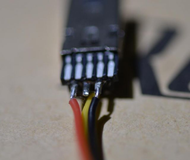

1.AXJ4400M 是一种在USB-T接口上扩展而成的一种复合接口,其有完整5PIN USB界面接口和6PIN 自定义接口 体积还是挺小的 CT190线材只用到了3根线分别是GND RS232的RX与TX 分别对应的是7 8和11针,在图中红线为7 黄线为8 黑色为11 依照顺序焊接就行 如果不想用3.5mm插头其实按照下图直接连接DB9母头就变成CT169了
2、毕竟是自己焊接的对自己的技术也不信任 红黑间的针可以用小钳子切掉  黄色线一侧的3个触点可以上翻90度立起来把不需要的两pin用小钳子切掉 黄线的引脚就不需要再弯折下来了 防止短路
3、用万用表通断档确认引脚间和附近的引脚没有短路

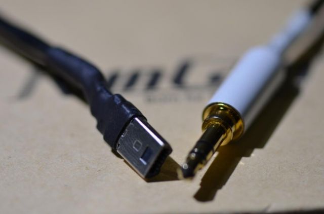

4 再焊接点附近灌一些卡夫特的K705透明硅橡胶绝缘 找一段热宿管USB正面套入(不能反套防止胶水进入插头内部)并热缩 同时用手纸擦掉因热缩挤出来的胶水,其实这里不一定非得用K705其他的高流动性的可固化绝缘胶水都可以 经过自己的实验 同品牌的黑色和白色都不行有点稠 热缩管挤出的效果不是很好

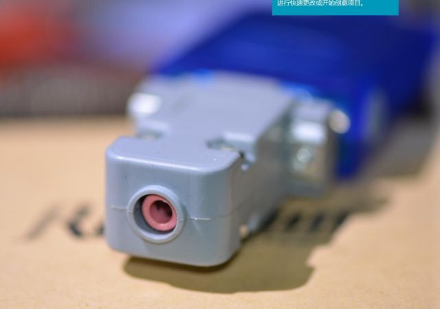

5.另外一端焊一个3.5插头就是CT170 焊接一个DB9就是一个CT169了
6、如果既想要CT170还想要CT169 那就找一个普通的3.5寸5针插座 留下需要的3个角 焊接相应的连线 正好可以立着卡在DB9的壳子里 装壳前在插座的立面涂上一些固定胶水 防止插拔插头的时候松动
