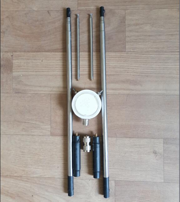

天线工作范围:
1、18-01型正V天线可工作14/21/28/50频段,谐振频率14.270 MHz(可工作在14-50 MHz);
2、天线由拉杆、加感线圈、巴伦连接器及固定件组成;阵子主体采用拉杆,巴伦连接器采用镍锌磁环NXO-100磁环(31*18*7)。
3、天线重量约1kg,收缩长度为45cm左右,单臂拉出为350cm左右,天线携带方便,架设容易(可架设在开阔处、阳台、窗口、车载等环境中),通联效率较好。
天线清单:
长拉杆2根,短拉杆2根,线圈2个,巴伦1个,连接头1个。
调试说明:
1、天线工作在14兆,配合驻波表通过调整拉杆长度可以工作在其他谐振频率。
2、拉杆顶部对天线驻波影响很关键,调整时需要一点一点缩进,全部拉出谐振在13.5-14.2兆左右。
3、天线在阳台固定时要注意安全不要将东西掉下,固定好连接件。

天线还在测试中,初步参数较为理想,年底完成制作,欢迎各位爱好者提出宝贵意见。

只看该作者 2楼 发表于: 2018-11-27
发几张图片

天线连接方式

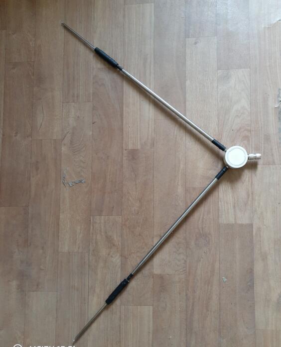

天线外观

目前还要测试驻波及通联效果,这种连接方式初步使用夹边固定,如采用立杆固定可放在室外进行架设。打算采用夹边固定,主要使用于架设场地有限的空间。频率为14兆及以上。

测试图片

距墙面太近了吧
