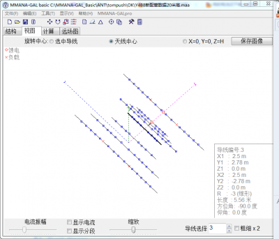

第一种Y4B7,40米波段DP,20-15-10米波段二单元,主梁四米五长,振子最宽十三米,重量在十五公斤,架设高度十米,耐功率3KW,分快装版和定装版。快装轻一公斤
花好几个月做的数据,先上图
四十米波段的带宽。

二十米波段的数据

十五米波段的数据

十米波段的数据

这个天线数据差不多算是定稿了,后面就是先做一个样品出来全面测试一下,天线的性能介于DP和Y3C11这样的八木之间,是二单元的八木,价格会在三千左右完成四个波段都有大而全的要求。

C4S最大的问题就是带宽,那位能解决这个呢?我花了非常大的精力去解决,但最后还是没有搞定,所以我只能放弃C4S的那种馈电方式了。从性能上讲,这个天线的带宽是超C4S一倍的,前后比也一样超一倍。这样看性价比到也不算低吧。
第二种实际上对应的对手是C4SL,
我这型号是Y4B8,四波段八单元,每个波段都是二单元,主梁六米长,重量控制在二十公斤以内,移动快装版还是有的,安装高度还是十米。
性能只能讲过的去,但驻波带宽都是相当不错的,
[ 此帖被BG5EHX在2016-03-21 23:31重新编辑 ]
