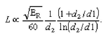

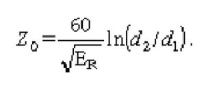

你可以从基本的物理学来证明50欧姆是最好的,电缆的趋肤效应损耗L(以分贝做单位)和总的趋肤效应电阻R(单位长度)除以特性阻抗Z0成正比。总的趋肤效应电阻R是屏蔽层和中间导体电阻之和。屏蔽层的趋肤效应电阻在高频时,和它的直径d2成反比。同轴电缆内部导体的趋肤效应电阻在高频时,和他的直径d1成反比。总共的串联电阻R,因此和(1/d2 +1/d1)成正比。综合这些因素,给定d2和相应的隔离材料的介电常数ER,你可以用以下公式来减少趋肤效应损耗。
在任何关于电磁场和微波的基础书中,你都可以找到Z0是d2,d1和ER(注:绝缘层的相对介电常数)的函数
把公式2带入公式1中,分子分母同时乘以d2,整理得到
公式3分离出常数项,有效的项((1+d2/d1 )/ln(d2/d1 ))确定最小点。
仔细查看公式三公式的最小值点仅由d2/d1控制,和ER以及固定值d2无关。以d2/d1为参数,为L做图,显示d2/d1=3.5911时(注:解一个超越方程),取得最小值。假定固态聚乙烯的介电常数为2.25,d2/d1=3.5911得出特性阻抗为51.1欧姆。
很久之前,无线电工程师为了方便使用,把这个值近似为50欧姆作为同轴电缆最优值。这证明了在50欧姆附近,L是最小的。但这并不影响你使用其他阻抗。例如,你做一个75欧姆的电缆,有着同样的屏蔽层直径(注:d2)和绝缘体(注:ER),趋肤效应损耗会增加12%。不同的绝缘体,用最优d2/d1比例产生的最优阻抗会略有不同(注:比如空气绝缘就对应77欧姆左右,工程师取值75欧姆方便使用)。
