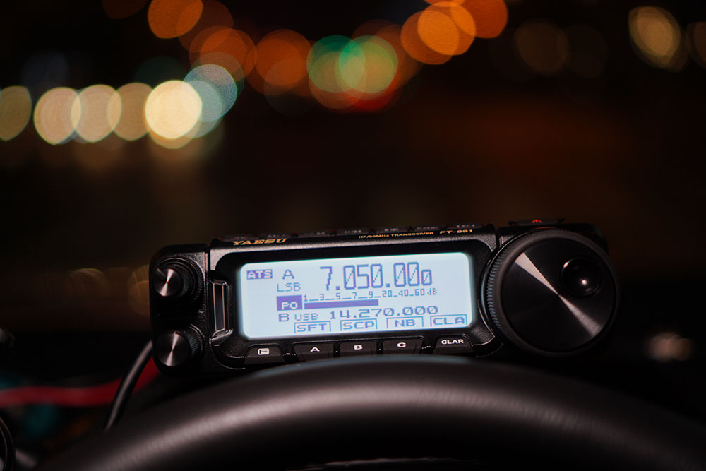

在2022年年初,自己生日也快到了,之前使用的短波设备一直是斜谷的G90s,也是时候为自己添加一下短波的新设备了,脑子一热入手了Yaesu FT-891以及自动调谐填写Yaesu ATAS 120
接下来先我按收到货的操作顺序开始说吧

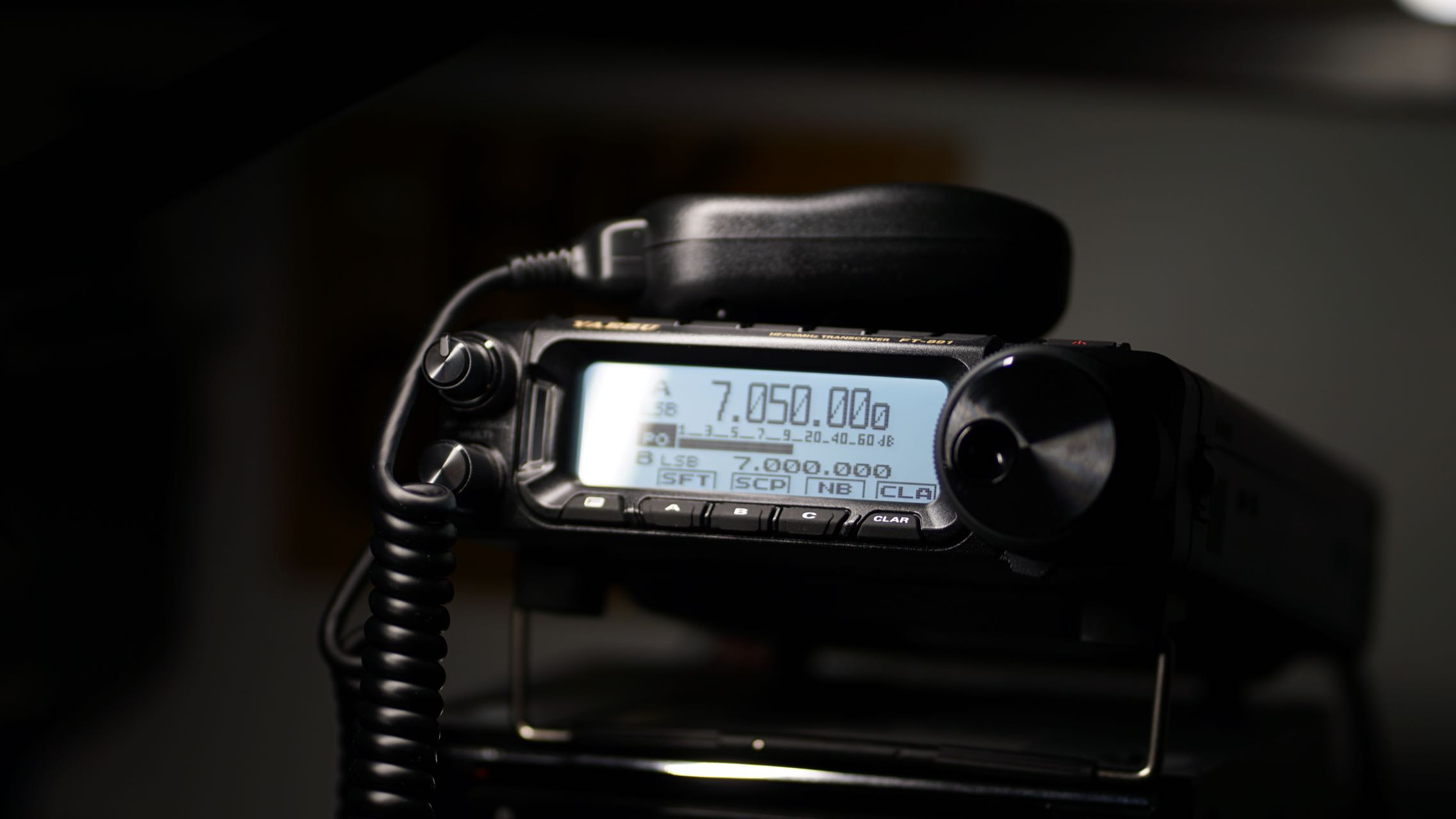

入手891的原因很简单,喜欢它的外观和手感很棒的旋钮,ssb的满功可以达到100w,有AB频道切换,有简单的频谱图(很多ham觉得瀑布图很重要,其实短波玩久了,通联的频率就那么几个,很快就能背下来,而且891也可以存储频率)
收到电台的时候是立马放到家里测试,家里本来使用的是18m长的端溃天线从五楼拉到楼底,设置好电台之后发现在7050输出功率只能到50w,14270直接驻波报警,无奈891是没有机内天调的,所以还是要配合有自动调谐功能的ATAS 120使用

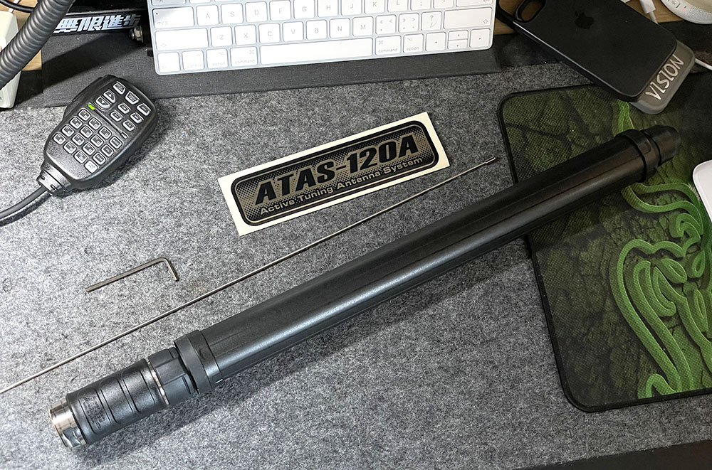

此时我打开了ATAS 120的包装盒,不得不说ATAS 120的做工真的好:

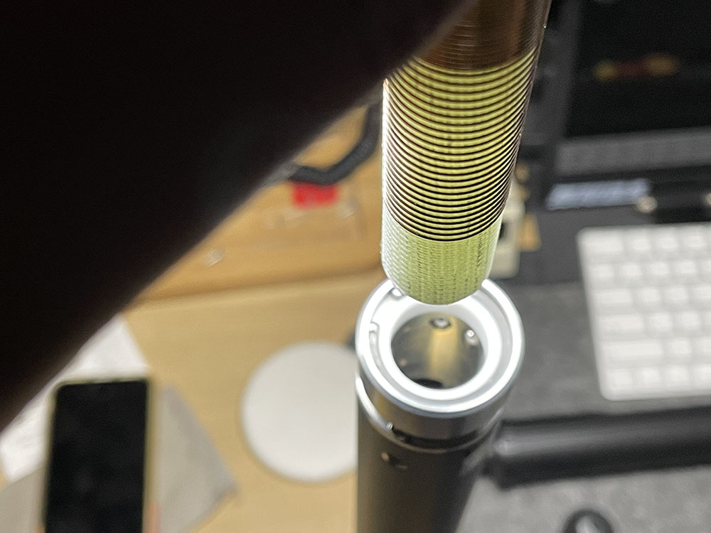

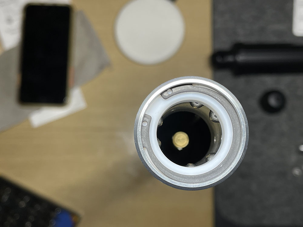

然后我以迅雷不及掩耳盗铃之势拧开了天线,只听到清脆的弹珠声音,里面的滚珠轴承松脱了。
那么就让我们看看ATAS 120内部结构,以及如何复位轴承吧

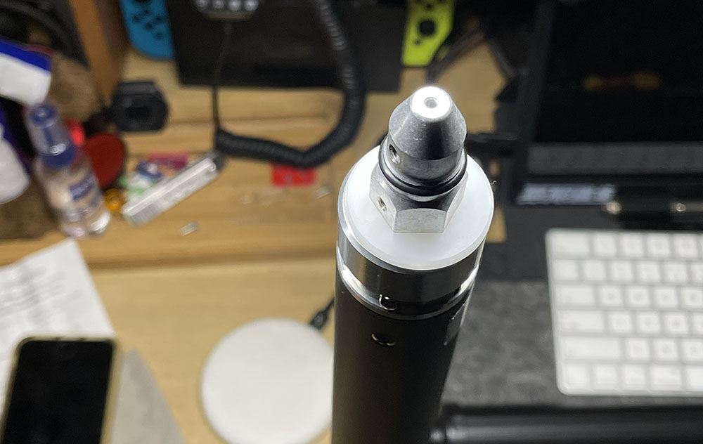

下图是拧开后的状态,里面是电感线圈,松开天线顶上的两颗螺丝就能把线圈杆拿出来了哦
一共是6颗滚珠轴承,复位时需要把天线垂直放在桌子上,然后依靠你灵活的小手把弹珠一颗颗装进去
随后将电感线圈慢慢的垂直一点点的放进去,不要快,一点点来哦:
放就去慢慢顺时针拧紧就可以复位了:

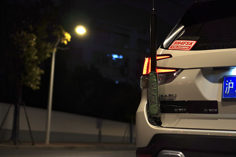

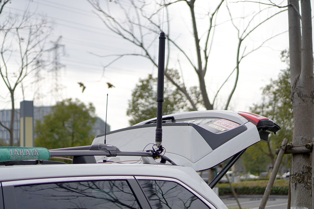

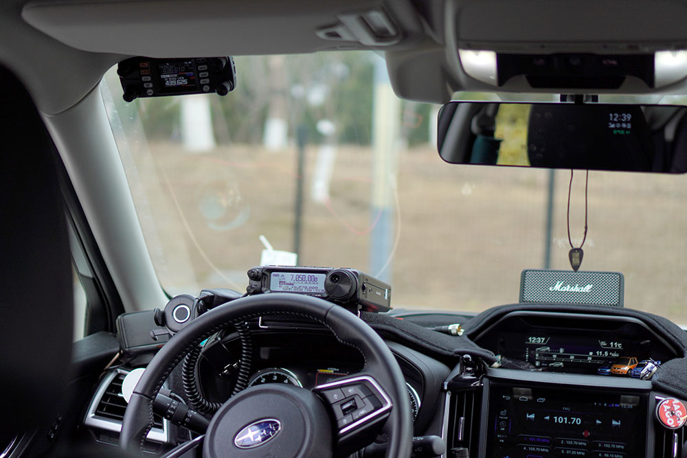

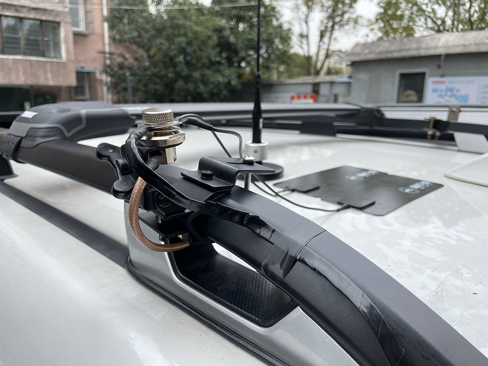

先是利用原来车上行李架的天线底座,然后又加了2片老鹰的磁吸贴,还有一根接地线接到车体:
装车完成:

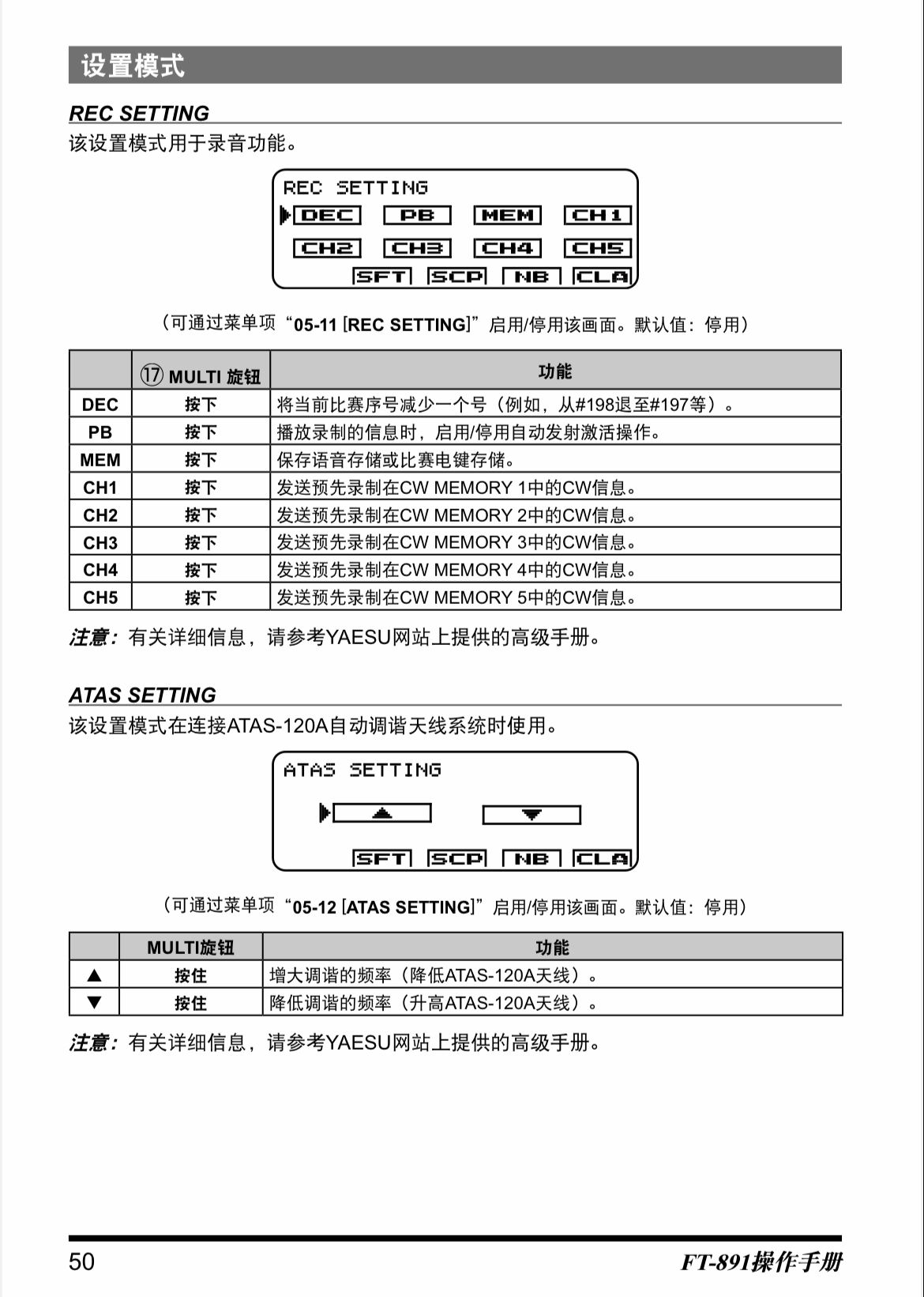

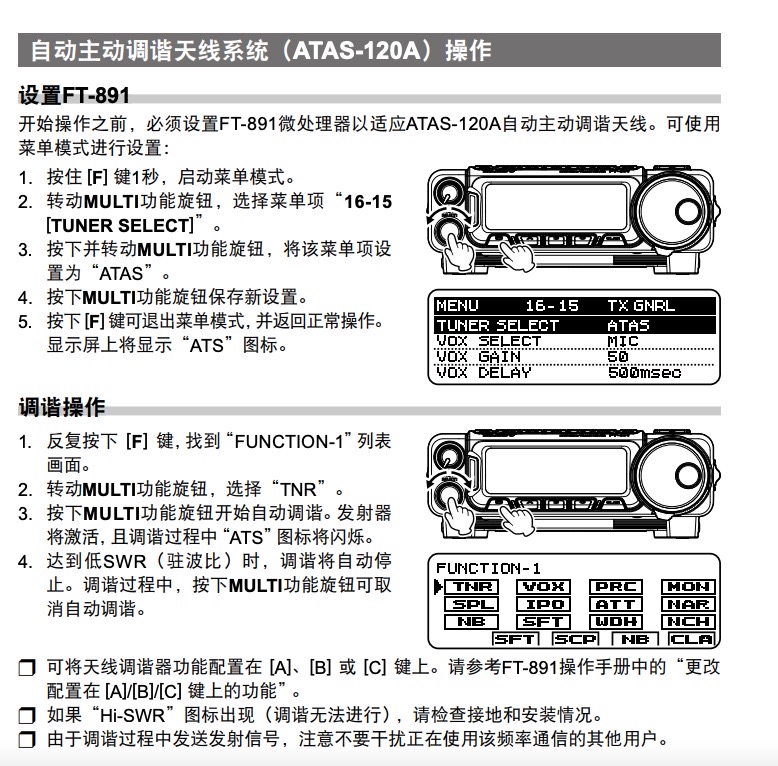

开始调节ATAS天线,这里给大家说明书内的描述,很方便的:

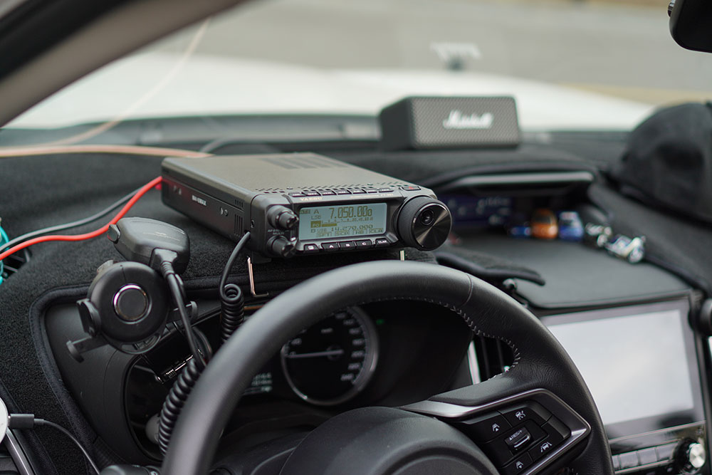

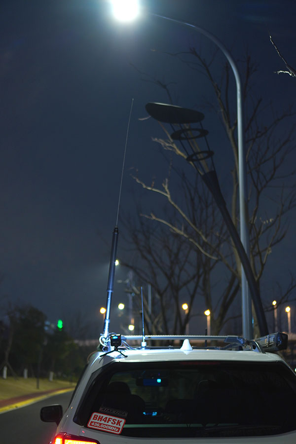

将车开到一处公园停车场,周边基本没有大楼阻挡:

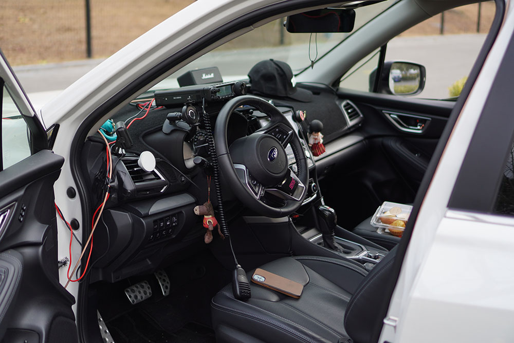

电源线临时先接在了汽车电瓶上,汽车发动中:

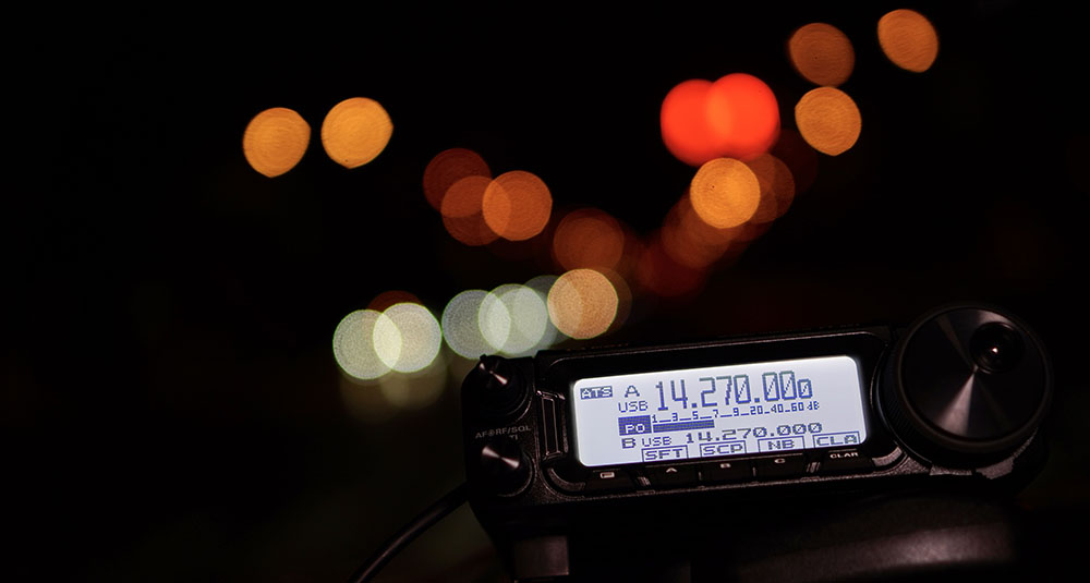

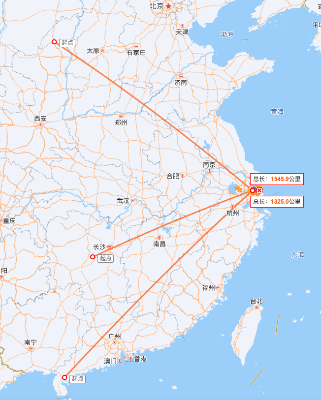

接下来说说通联成果:

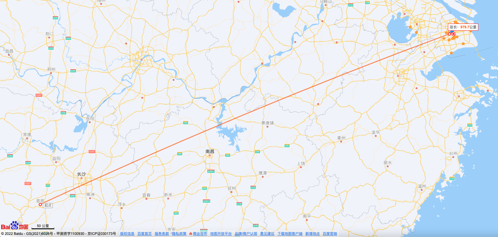

本人QTH 上海市松江区,第一位通联成功的是在14270的ham在湖南娄底  使用设备:icom718 天线:八木天线 100w输出,他抄收我59,我抄收他也是59,时间为下午12:45左右,通联直线距离为1000km
第二位是来自广东的BD7MHZ 广东湛江市,使用设备是Yaesu FT-891 天线是偶极天线,发射功率为100w,他抄收我59,我抄收他也是59,时间为下午13:00左右,通联直线距离为1550km
第三位是来自陕西榆林的BH9BGW,使用设备是斜谷G90s  18楼楼顶假设20m端溃天线,发射功率为20w,他抄收我59,我抄收他也是59,时间为晚上19:45左右,通联直线距离为1325km
神奇的是我和他通联的时候,我在以60-70码的速度移动中,然后我使用斜谷G90s的时候,不论是使用PAC 12天线还是HA1850天线都没有成功通联过,但是这位陕西的ham却可以,说明他的电磁环境,楼层高度,天溃架设都非常理想。

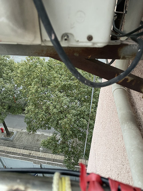

接下来补充一点把ATAS 120放在家里的状态
利用本来的吸盘吸在空调外机上,本来有6根长度20cm左右的地网线,然后我又加了一根10m长的地网线,接地线直接接到楼房的避雷带上
在7050上无法调节ATAS 120到4.0以下的驻波,按ptt键驻波报警
在14270上可以调节到驻波1.5左右,可以满功发射
然后家里一直收电台的状态就不好(6楼的5F,拉了1根18m长的端溃天线),使用ATAS 120也没有得到改善,更别提在家里能否ssb通联了
我觉得问题是离墙体太近,但是就算把天线架设离墙2m以上,驻波可能可以调下来,但家里的电磁环境不好,还是很难ssb的
综上所述,我认为目前对我来说短波ssb通联还是要野架

趁着周末,把天线安装到了后备箱这里,由于没有安装放倒器,所以每次下车库都要手动收天线比较麻烦
这是安装在行李架的样子:
这是安装在尾门的样子,高度降低了不少,下地库可以不用收天线,只是我觉得车尾门对天线有一定阻挡,发射效率应该没有安装在行李架上高。
接好接地线(已确保肯定搭铁了,用万用表测过),使用FT891调节天线驻波,发现7Mhz无法调节驻波(天线上升和下降一次后,电台显示驻波无穷大),随后我用2片磁吸贴吸在车门上,正常了;这里我百思不得其解,不知是否有老师可以赐教,为何接地线接好了却没有用,使用磁吸贴就好了。。。
安装到尾门这里,的确是容易被偷,以前装在行李架上被偷的几率肯定比装在尾门低不少,现在使用安全带套子先套一下,不知道坛子里有ham做过ATAS 120的防盗吗?(我试过老鹰的防盗环口径小了一点)。
