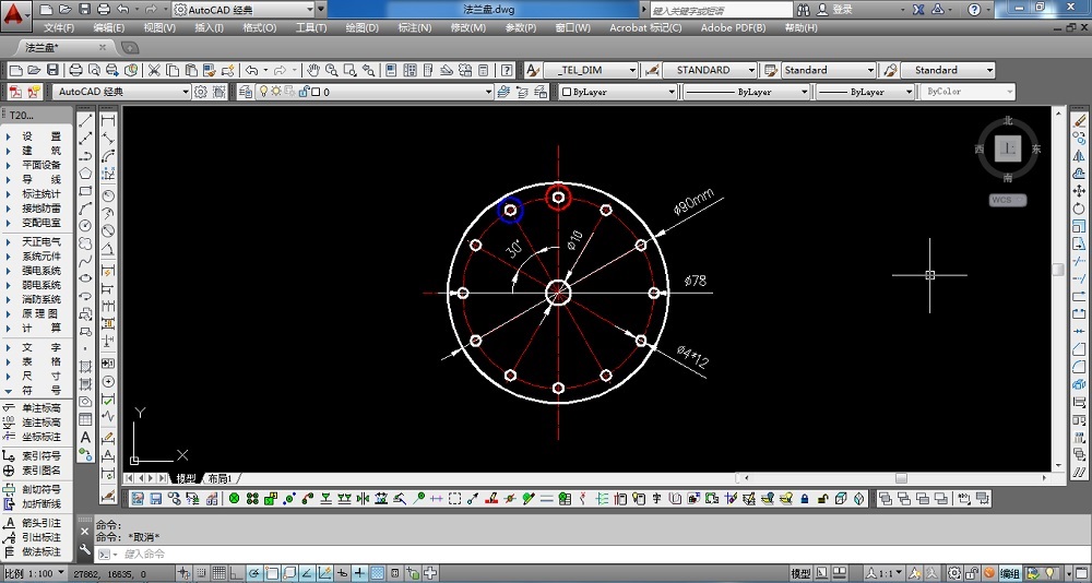

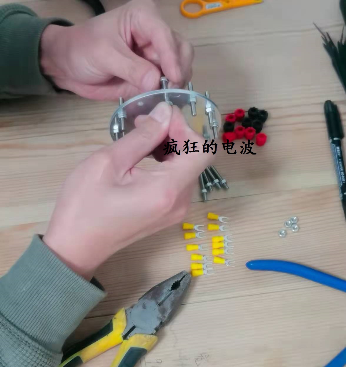

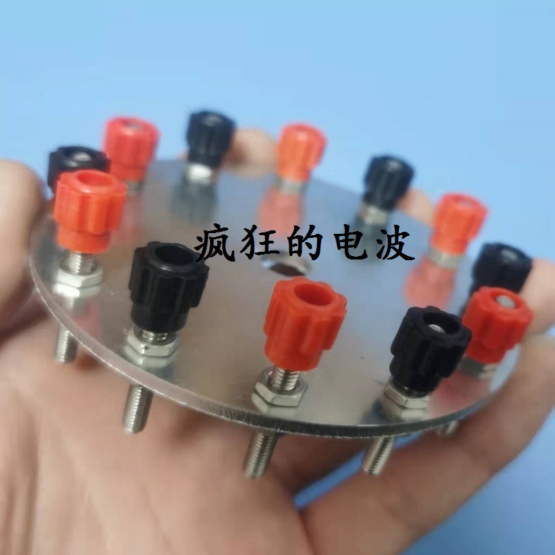

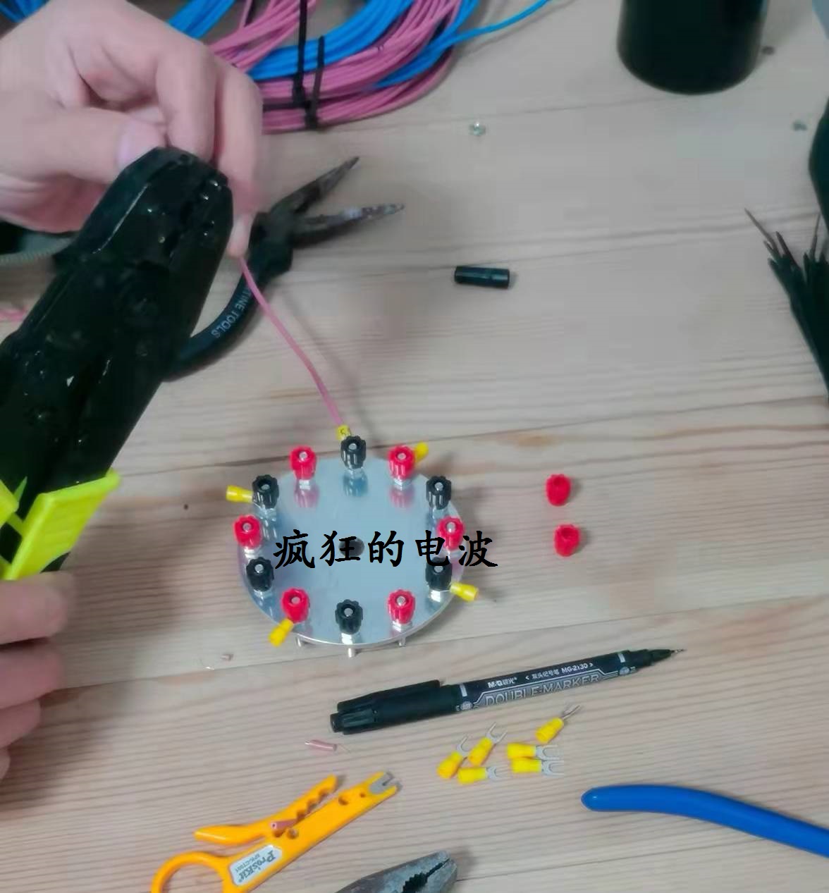

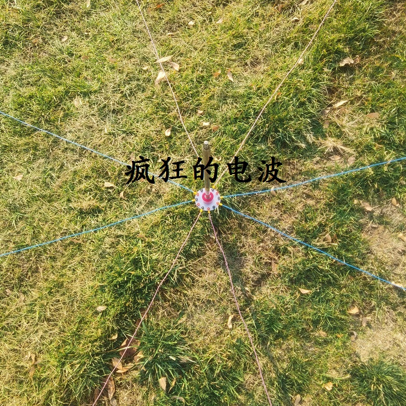

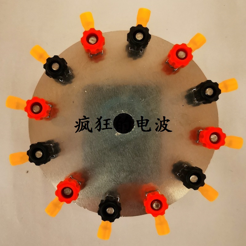

便携式GP天线地网系统---名字一定要骚气

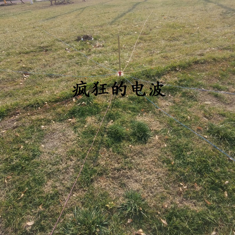

材质:3mm厚纯铝板。
法兰盘规格:外圆∮90mm;中心孔∮10mm;边孔∮4mm*12。
标准配件:M4接线柱、螺母、弹簧垫;M4压线帽;SV1.25-4s叉型压接端子。
地网线规格:1mm²纯铜软线(装修剩的RVV2*1.0电源线剥了护套),端接采用纯铜镀锡叉型压接端子,可实现快速装拆。
  双面可接地网线24根以上,用在便携拉杆天线上。原来用的地网线压接在一个铜鼻子里,展开后不能均匀分布,像我这种强迫症患者是不能忍受的,遂画图改造,这样天线的方向图应该会好一些,用了4根11米的和4根6米的地网线,在7M和14兆调节拉杆天线方便多了,相比之前地网分布方式,天线驻波也有所降低。
  我始终相信无线电通联是个系统性工程,细节决定通联效果!谁有想法自己做可留邮箱,图纸发给你们,欢迎各位HAM朋友拍砖。

只看该作者 3楼 发表于: 2021-12-17
漂亮,不过螺丝容易松动。

BD6QOQ:漂亮,不过螺丝容易松动。[表情]  (2021-12-17 10:34)
没问题的,有弹簧垫,还有就是铝材质有一定的柔韧性,不用工具松不了

只看该作者 17楼 发表于: 2021-12-21
曾经也这样搞过,就是麻烦。现在简化成地网分三组直接插在底座上(底座是铝的,侧边打3个孔),每组7根按照每个波段取 1/4 波长。

FT8900:曾经也这样搞过,就是麻烦。现在简化成地网分三组直接插在底座上(底座是铝的,侧边打3个孔),每组7根按照每个波段取 1/4 波长。 (2021-12-21 19:24)
对,没啥技术含量,但做起来麻烦,用起来还是挺方便的
