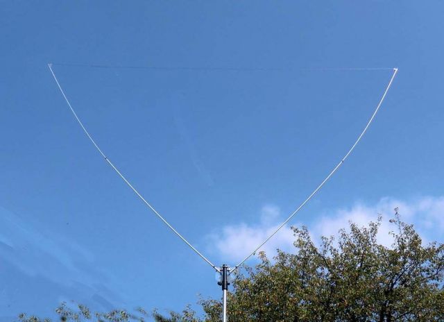

各位老师好.我想做一个正v天线只工作在7.023兆频率上.请问两臂长度怎样计算.是不是波长
的四分之一长(300/7.023/4*95%=10.145m)两臂夹角取多大.请懂的老师指教一下.感谢了

正V全尺寸有点太大了吧

我这里算了一下,振子长按10.571差不多,角度在60-120之间。记住振子长短调谐振点,阵子夹角调阻抗

另外全尺寸的带宽很宽的,可以把谐振点放在底端CW频段,但没必要只工作在7023,大好频率都可以转转

正v的两臂夹角是120°,这个角度让天线的阻抗正好是50欧。全尺寸的40米正v振子有点儿太长了。
至于缩短系数0.95这个不同材料会有差异,要好的效果还是要实际中剪裁。

肯定要耷拉下来

在两个振子未端拉根线可以解决耷拉下来的问题

先说用什么材料吧,十米长,与垂直将近六十度夹角。重量,怎么固定?我是不敢想

如果不考虑风的因素,用铝合金56MM到15MM依次套接,10米长的一个臂,60度角,底部固定,没问题的。担心是强风,很容易损坏!
我的类似的11米套接杆,一个人轻松竖起,放下,一直当GP用。

换一个方式想想呢?用导线做阵子,两头挂在高处,中间的巴伦自然下垂。。。。。。。。

五米六的两个拉杆天线➕两个陷波器,不然太太大了,全尺寸就只能倒V

看到国外火腿架设天线效果图给你参考
