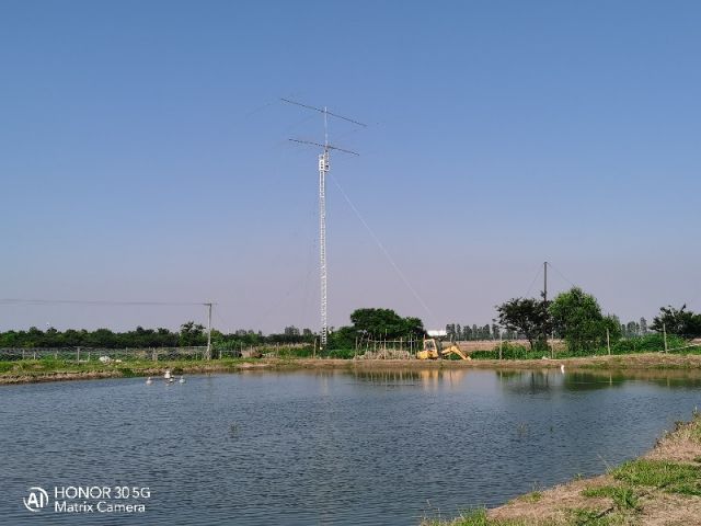

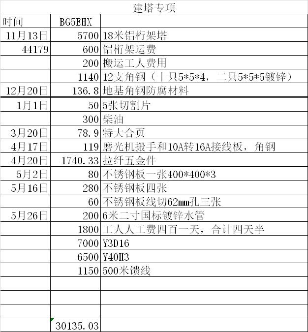

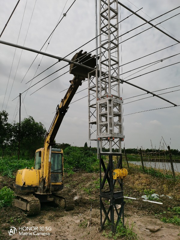

按一人一天算一工,前后差三十多工,费用到是没多少,全部下来,连塔基塔身天线所有馈线五金件,三万不到,比我买来干这活的小挖机还便宜小几千元 。就是累,真累疯了,

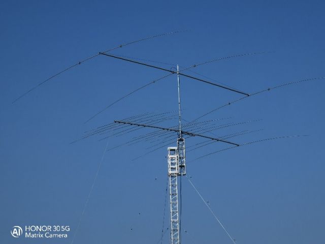

塔20米高,Y40H3安装在24米高,Y3D16安装在20.5米高。后面测试,如果顺心,冬天开搞第二套塔
二十多个工是我一点点找时间干搞掉,没法计算人工费,十工左右是几个朋友过来帮忙,也没算人工费,比如昨天和前天就是BUH帮了二天,花了大力气,做地基时本地的一好哥们也过来焊过三天的电焊。叫的工人前后来过五天半,四百一天,真的不便宜,也算在塔的成本里,最终还没超三万,我也算抠门的。

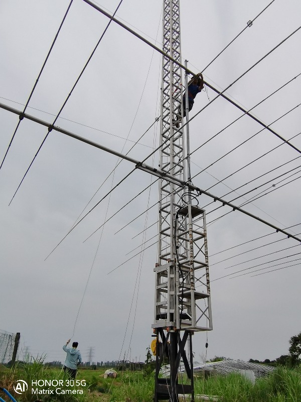

真累疯了,特别感谢BUH和5CW,陪我晒二天

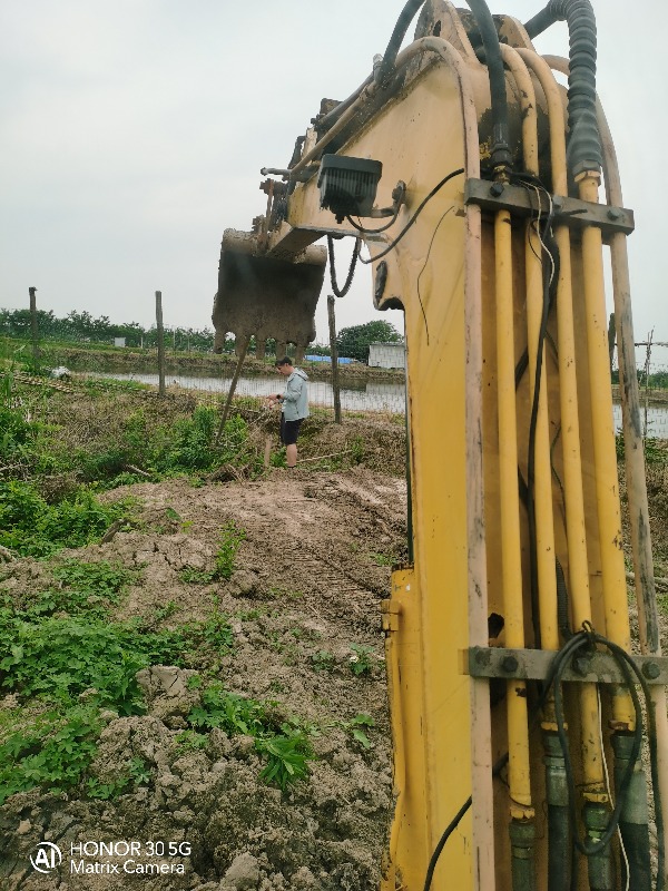

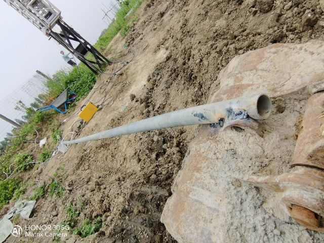

感谢小挖机,焊上水管当吊车

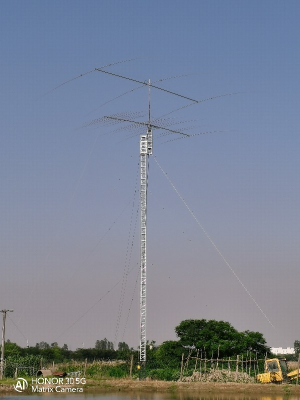

第一图有高清没?想做壁纸

为建塔还专门买台挖机,佩服得五体投地
这塔偏重,对向纤绳要紧一些吧

啊,算上馈线超三万了

回 BG2ISM 的帖子
BG2ISM:
第一图有高清没?想做壁纸
有高清图,可以QQ上问我要,论坛里不知如何转上来

这塔偏重,对向纤绳要紧一些吧 (2021-05-31 11:17)
塔非常的轻,18米铝架,差不多二百公斤不到,挖起一拉就起来了,拉纤全是5mm的不锈钢丝,没用太粗的

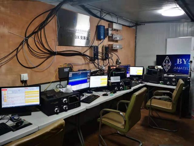

乱到不能再乱了,再乱就没法用了

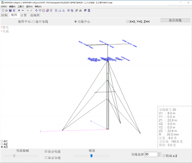

花钱买了PRO版的软件也相当给力,二付天线做一次细调到位

只看该作者 18楼 发表于: 2021-05-31
这个升降的机构是怎么实现的啊?能来点特写不?

回 BG6RJN 的帖子
BG6RJN:这个升降的机构是怎么实现的啊?能来点特写不? (2021-05-31 19:53)
看起来像是抱箍上下拉动的机构
