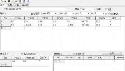

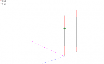

闲的无事,突发奇想,用10.6m长的拉杆天线做一个14.270M的端馈半波长天线,在后面适当的位置再立一根拉杆,调整长度,不就是一个发射器了么?这不就是一个立着的八木天线?
用天线软件模拟,效果还真是不错。

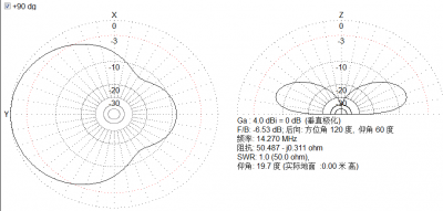

这是优化后的参数和效果,比单根半波长端馈天线高4个DB。

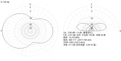

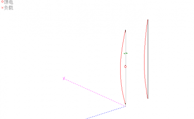

做成端馈形式的,和上面的中间馈电效果差不多
大家看看可行否?

你自己上面的数据已经说明了:增益比较低(4dBi,比DP稍高),仰角低。

这个只是两个单元的,可以增加单元提高增益的。
