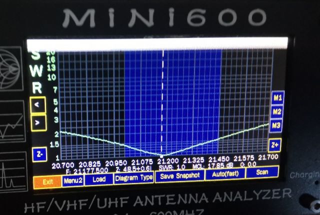

刚架的15米波段5/8GP

最新发现,15米的5/8GP在40米也谐振点并且还不错,应该是在40米那个匹配线圈变成加感线圈了,整体天线变成1/4GP了

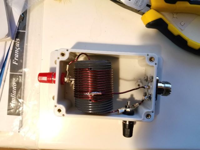

请问 你做的是空心线圈还是磁环
离线bg6gqe
912
只看该作者 147楼 发表于: 2022-04-24
这样的

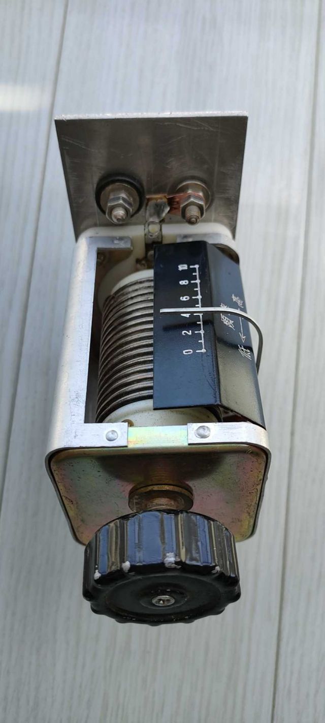

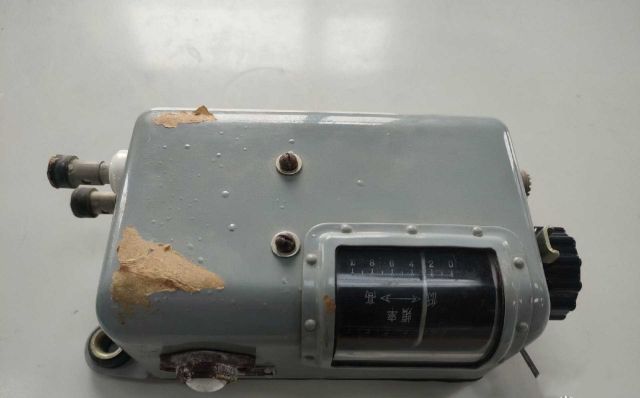

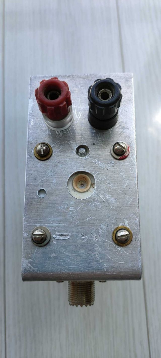

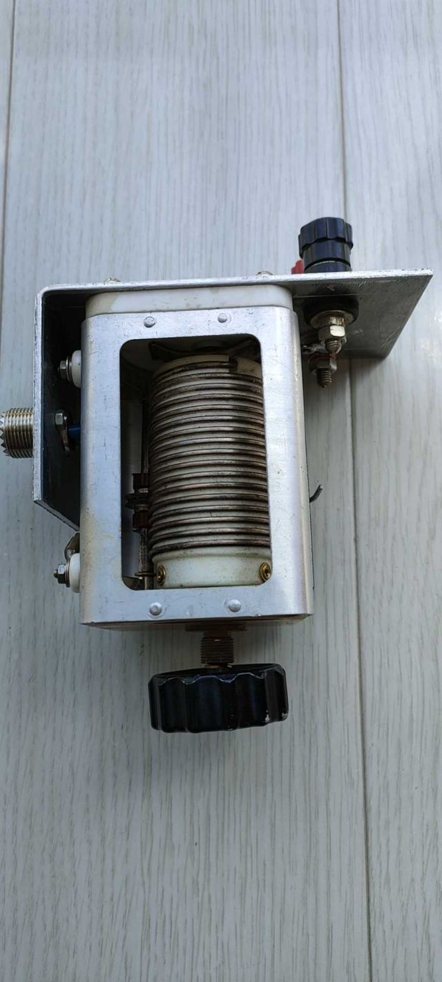

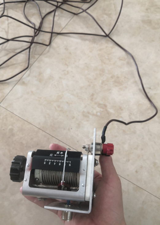

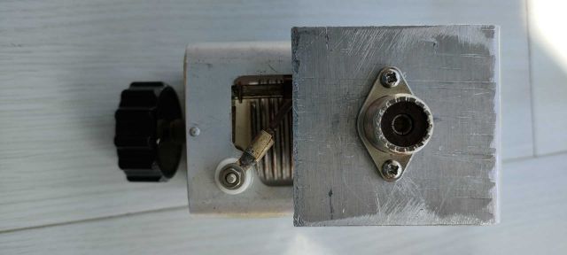

买个现成的59A式坦克的天调改一下,线圈是镀银的波,
原装,有新有旧,
DIY后1
DIY后2红接天线黑接地网,下接馈线
就是个滑动电感,比焊死的强吧?

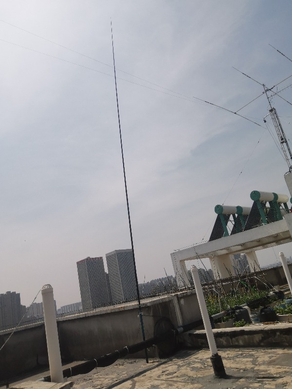

只看该作者 158楼 发表于: 2023-05-27
接12.5米5/8天线
期待和你空中相见!最快当天寄出卡片!

只看该作者 159楼 发表于: 2023-05-31
回 bg7rff 的帖子
bg7rff:接12.5米5/8天线
....... (2023-05-27 00:27)
完美 哦,这个线圈可以呀。我也想搞一个
