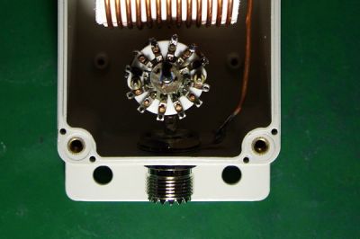

今天找到一个直径25mm的1*11的波段开关,大小正合适,11挡也足够用了。
回头有空做一个铝架子,把开关固定好就完工了。
BD1HP/刘和平

匹配器制作完成,波段开关用了8挡应该够用了。
BD1HP/刘和平

bd1hp:匹配器制作完成,波段开关用了8挡应该够用了。
 (2018-05-28 17:40)
想问一下,为什是5/8个波长。
按照j型天线来看,基本上应该是1/2一个波长。
只不过j天线底部的u型匹配器
而这个短波用的是线圈和电容之类的匹配

虽然这两种天线都属于端馈型天线,但1/2波长的天线馈电端呈高压、高阻状态,为了适应发射机的低阻,就采用了残段匹配的方式,形成了J型天线,但馈电的匹配比较麻烦体积也较大,体积小的LC匹配承受功率和耐压又是问题。
5/8波长的天线就容易匹配,虽然物理尺寸是5/8波长、但电尺寸是3/4波长,(再增加1/4或减少1/4又都是高阻抗)此时天线呈容性,馈电端的阻抗也相对低一些,就可以采用加感的方式来匹配,实际上就是用个小体积的负载线圈,很方便就可以完美的匹配了,同样是垂直架设,它比垂直1/4波长天线的增益也要高一些,匹配制作容易、可耐高功率、增益高、辐射仰角低是5/8天线最主要的特点。所以5/8波长的天线,做为天线的一种就流行开了。

效果很不错啊,前天我和另外二个北京的电台在3.850做实验,回到7.060后,BA9BF说他用7兆的天线,在河南平顶山收听到了我们在3.850兆的通连,他听我是最响的给我59,另外二个一个是55另一个听不清楚。碰到9BF你问问他。
