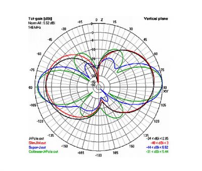

只看该作者 102楼 发表于: 2018-06-07
回 bd1hp 的帖子

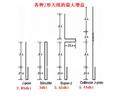

我明白你说的意思,但我们再看一遍原作者的话:
為了在有限空間增加天線的效果,J-Antenna 可以變形為 Slim-J Antenna,這是將 Long Wire Antenna 從中間折成兩半,使得原本相位相反的兩段半波天線經 180 度轉相而變成同相,大約有 1.8 dBD 的增益,如圖七 (B)。同理,相同的技巧也可以應用在水平的 Zepp Antenna。
这段话讲的就是J形天线本身,没有看出有对比G.P 的意思。
1. 所以说这段话很有歧义,开始我也理解是相对传统j有1.8db增益,后来不是。
试试做个缩句再读:Slim-J Antenna大約有 1.8 dBD 的增益。然后……参照天线是什么?没说。
于是只能理解为习惯的理想地面gp。
还有,只含糊的说“為了在有限空間增加天線的效果",而不敢明确说提高增益,也是投机取巧含糊其辞。
可能是90年代发表文章时,对于slim-j和普通j相比是否有增益,不像现在比较明朗,造成文章吞吞吐吐吧。
2. 至于折合j的半波折回的同向迭加,间距太小耦合太紧,形不成阵列。具体slim-j的增益,也可参考一下维基百科。
截图如下,蓝色选中部分大致意思是:与传统J型天线相比,Slim Jim天线没有性能优势。Slim Jim的H面增益约为1.5至2.6 dBi(-0.6 dBd至0.5 dBd)。
链接:https://en.wikipedia.org/wiki/J-pole_antenna
[ 此帖被BH4XDZ在2018-06-07 00:47重新编辑 ]

谢谢你这么详实的资料,长期以来关于J形天线的增益说什么的都有,没有一个让人可信的,把很多爱好者都搞糊涂了。
折合J在一段时间曾大行其道,我也曾实验过各种J形天线,但都没有得到过较好的效果,现在看来折合过来后,虽无害但益处也不是很大,反而给加工制造带来很多麻烦和浪费了一倍的材料,得不偿失。想要3DB的增益还得是5/8波长的天线。
谢谢,再次感谢有益大家的和谐讨论!
各种J形天线的最大增益供大家参考:

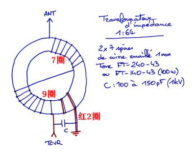

其他高阻匹配方法
采用电缆匹配的方式,曾成功用在1/2波长端馈天线上。参见118、119楼
http://www.hellocq.net/forum/read.php?tid=352436&page=6

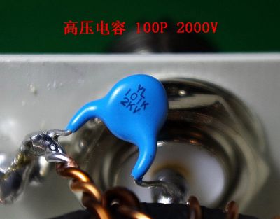

采用1:64用直径45mm磁环 (NXO-100) 自制的高变比阻抗变换器
可用于多波段天线
[ 此帖被bd1hp在2018-06-13 17:03重新编辑 ]

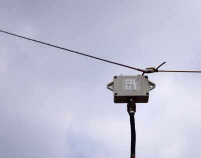

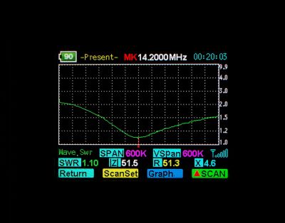

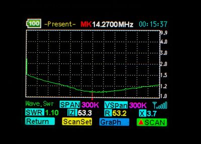

1:64端馈盒的试验
今天将端馈盒接到我14兆线八木的反射器上试验了一下,该反射器线长约10.2米左右,测量频率谐振在14.270附近,再将反射器线加长50mm左右就会谐振在14.200附近了,看起来正常使用没问题。
[ 此帖被bd1hp在2018-06-10 11:18重新编辑 ]
BD1HP/刘和平
离线bd1hp
1194
只看该作者 106楼 发表于: 2018-06-10
下午又将振子线加长了50mm,谐振点落到了理想的14.200Mhz,调整工作圆满完成。
本匹配器贴子到此结束,感谢各位看贴回贴的朋友们!谢谢啦!

ft140-43的1:64的 阻抗变换器  可以实现7  14  21  29都能低驻波  nox-100这个不行吧!

shtsunwu:ft140-43的1:64的 阻抗变换器  可以实现7  14  21  29都能低驻波  nox-100这个不行吧! (2018-06-15 14:04)

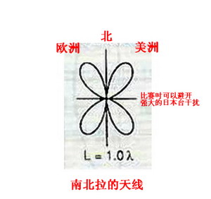

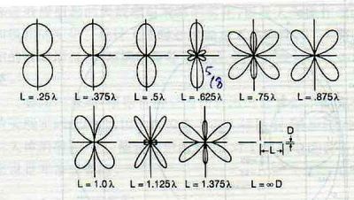

放心做吧没问题,如果你对辐射方向没要求就可以。我不那样用是因为水平架设时7兆是1/2波长,波瓣是8字形,在14兆是一波长,波瓣是4个功率都分散了,再高的波段波瓣更多了。我试验的目的是做1/2垂直天线用。
在北京南北方向,水平拉一条10米高,20米长的一波长天线,用于比赛也很不错,可以避开多数日本台的QRM。(适合两楼间架设,但也要高于楼面2米以上)大家根据自己所在的地理位置,适当调整一下拉天线的角度,可以兼顾欧美。尤其是喜欢玩CW的朋友可以试一试。
[ 此帖被bd1hp在2018-06-19 05:55重新编辑 ]
BD1HP/刘和平
离线bd4qxf

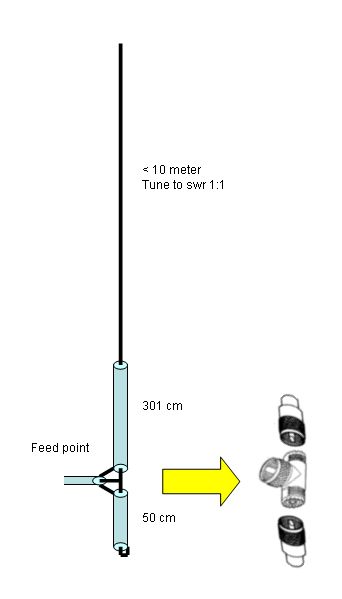

抱歉我在网上不卖东西,找周边的朋友帮忙做一个吧。
喜欢做DX要用拉杆天线,我以前用的一个方法您也可以参考一下。
http://www.hellocq.net/forum/read.php?tid=340250&ds=1#tpc
找段直径40mm的PPR热水管,上边绕加感线圈,下边绕匹配线圈。
自己做的不管好不好看,用起来很有成就感,这才是DIY的乐趣所在。
[ 此帖被bd1hp在2018-06-17 20:49重新编辑 ]
