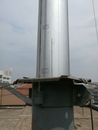

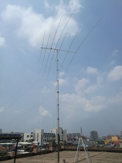

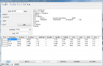

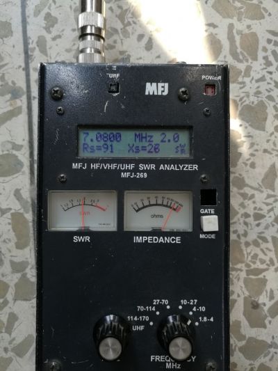

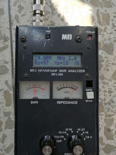

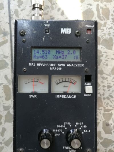

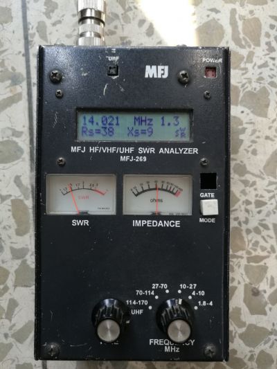

本人对10-15-20-40米的多波段八木一直有一个想法,但没有动力也就没有行动。前后建模做了有四五年,一直没有成功过,眼光问题,馈电一直停留在感应振子与导线的平行馈电和交叉馈电之间,去年做了一套Y4B7快装,但是没时间测试,并且使用了双馈电和振子感应的方式。八木的指向和驻波指标是没问题的,但是但是但是,双馈线,感应振子的带宽不理想,非常让人沮丧。
这里要感谢AZJ,因为这次快装他下单了一套Y4B7。
他的要求我知道是高的,单子接了,但头比较大,老样子的Y4B7如果发给他非被他喷死不可。
问题摆在面前总是要解决的,现有的馈电方式就这么几种,多波段实现的馈电方式要么感应(C3的15和10米波段),要么交叉(X7,对周),要么平行(C19的10米和20米波段)。总体来看交叉馈电的天线带宽理想,但是前后比指标软件上没有算成功。感应馈电的天线计算结果和实际用下来是带宽不行,前后比和驻波还算理想(C3)。平行馈电用的顺手的是Y3C11上的10和20米波段,宽带理想,驻波理想,指向性也理想,但是多次建模都没有成功。一直无法做进多波段的数据。直到要感谢的第二个人出现
感谢FCH。
实际上非常有意思,FCH要做大八木了,他在今年年头花了非常大的精力去搞MM。这再次激发了我的热情,为什么要这样混日子沉轮下去呢?
最后感谢所有使用我的八木天线的HAM,你们是我最大的动力,当然等我天线再涨点价。
客气话全说完了,下面上干货,

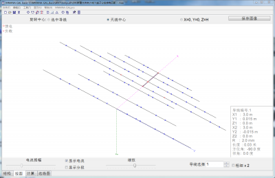

首先要建模成功,计算出数据,目标是一条馈线实现四个波段,并且在10米高度下达到可调整出的最大指标
这事花了我相当大的精力。
再进行实际测试,天线花了一周做出来,安装一天,第一天发现数据不对,和模型有差别,经仔细核查,是馈电的阻抗没有匹配,于是改,改到合适的阻抗,这个目标是50欧的平行导线传输。当然软件上要用别的方法来实现这个设定。
再进行调整后的测试,根据软件上的振子变化和参数变化规律,达到一至的变化特性,调数据到位,最后进行通联测试。
因为十米和十五米没什么传播,所以只能找20米的台来试,正好那个非法的2区电信号出来,就用这货的信号做一个正反向的测试吧,结果明显,

只看该作者 2楼 发表于: 2018-05-02

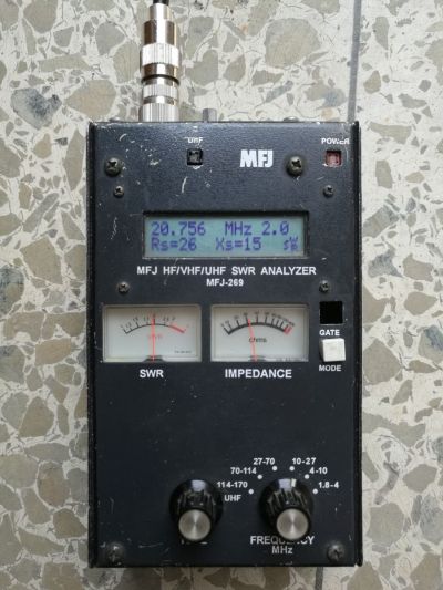

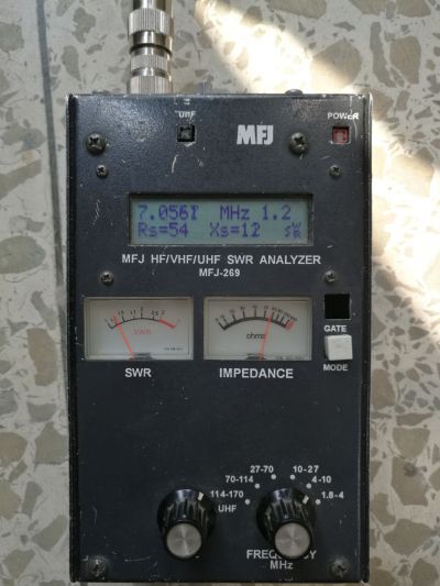

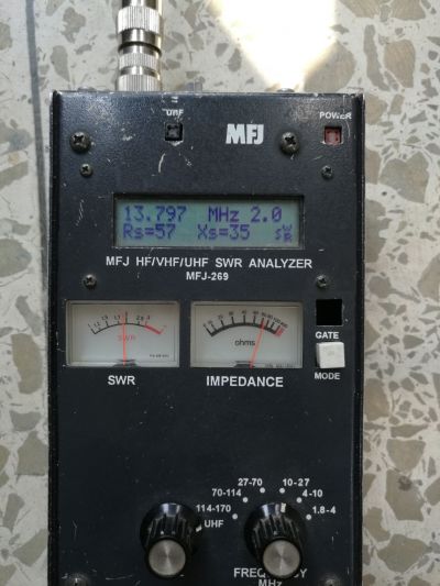

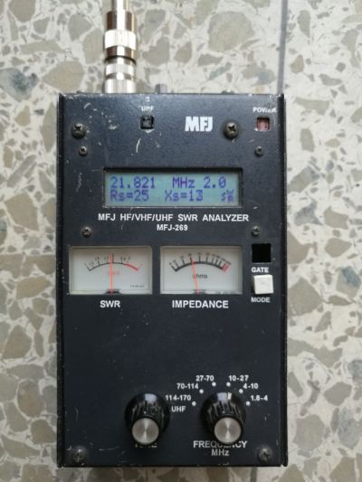

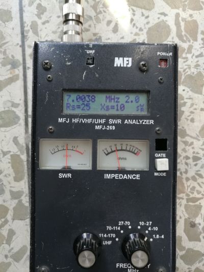

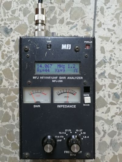

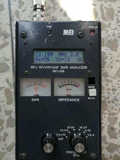

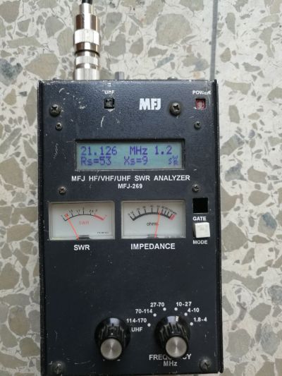

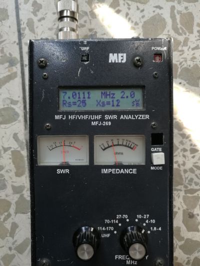

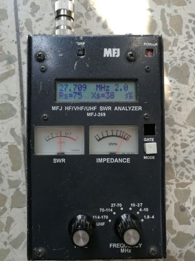

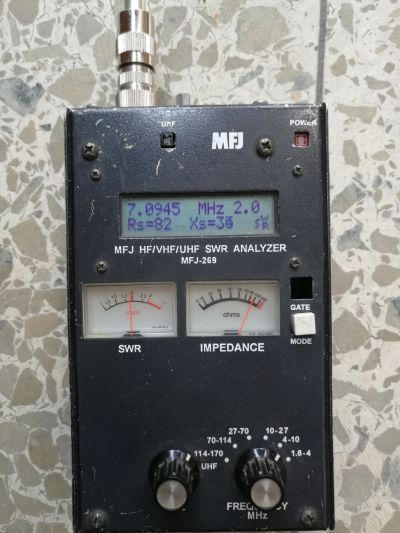

8米高实测数据,主要是带宽指标
呼号:BG5EHX
姓名:陈伟军
地址:浙江省海盐县中国银行  314300
QQ:24628787   QQ群号: 26382971
离线BG5EHX
4679
只看该作者 3楼 发表于: 2018-05-02
8米高实测数据,主要是带宽指标

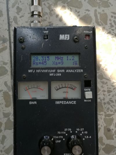

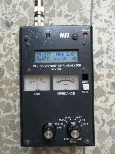

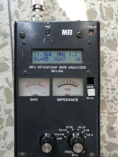

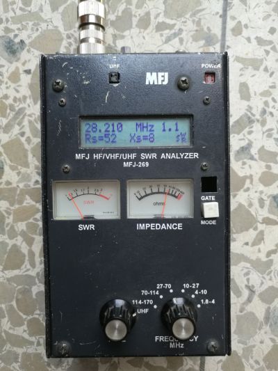

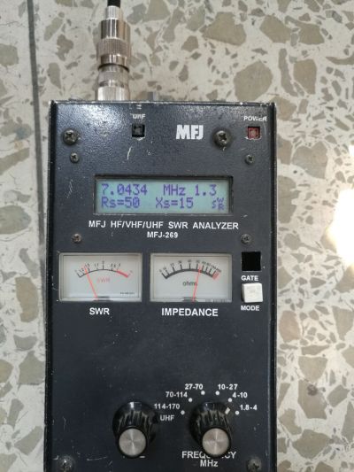

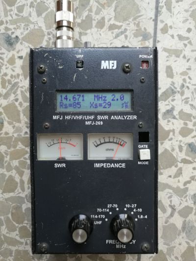

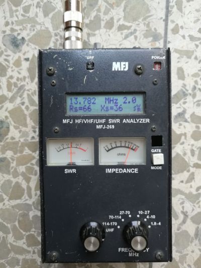

十米高度数据
呼号:BG5EHX
姓名:陈伟军
离线BG5EHX
4679
只看该作者 7楼 发表于: 2018-05-02
十米高度数据

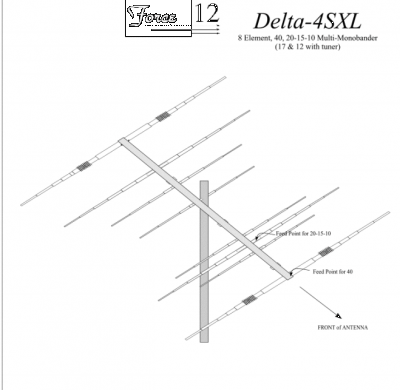

离线BG5EHX
4679
只看该作者 15楼 发表于: 2018-05-02
C4SL ,国内不少基地台用过的这个天线,二条馈线下来,同时10米和15米是感应振子,带宽捉鸡
