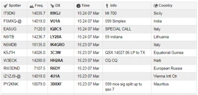

反向信标起源于DX Cluster,这是一种用来交流信号传播的系统。举个例子,如果你忽然听到了有一个P5前缀的电台,不管是真是假都想让更多的人知道这个电台的存在,你就可以将这条消息发到DX Cluster上:“14.234 P5XXX SSB 大家快去搞他!”(误),而看到这条消息的人就会试着去收听、追逐他。这种发送听到信号的消息的过程被称作“发Spot”。DX Cluster既有网页的形式,也有Telnet的形式。很多日志记录软件都内置有Telnet Cluster的客户端,可以在比赛的有辅助组中使用。
来自Cluster的信息,这些大都是人工手发的,不少是通联完之后表示感谢

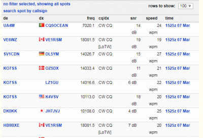

而RBN则是一个汇总了来自Skimmer的Spot信息的平台。虽然它和Cluster的作用有点像,但是它和Cluster的最大区别就是RBN只包含有来自Skimmer的自动信息,一般不会有手动发送的信息,而有些Skimmer会向其他的Cluster上发送信息,同时也会向RBN发送信息。在DX Summit(http://www.dxsummit.fi/) 上我们可以看到Cluster当前的信息,而RBN(http://www.reversebeacon.net/)上可以看到来自Skimmer的自动信息。
来自RBN的信息,这些都是机发

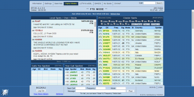

数字模式同样有着相同的汇报网络。由于JT系数字模式多采用少数几种软件,所以每个人的软件都可以成为一个独立的Skimmer。一般来说,JT系(JT65/FT8/JT9...)模式常用的RBN站点有两个:http://hamspots.net/https://pskreporter.info/ 。详细的介绍这两个网站并不现实,主要说明一下这两个网站的工作原理吧。
随便截了张HamSpots的汇报页面,这些全都是FT8通联

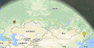

一次T10模式通联之前,我接收到对方的信号,你能想象吗,全球就只有我和对方两个气泡!
T10模式太少见了!

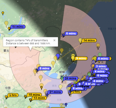

天线不好,只能东亚各国一日游

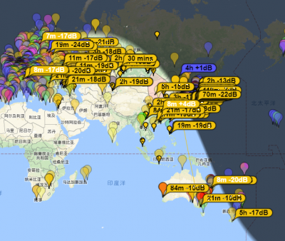

不过有了灰线也能够打哪儿指哪儿(←)
