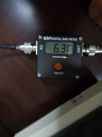

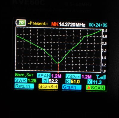

自己diy了一个20米的小环天线,采用双可变电容,使用kve60c测得的结果相当不错(见图),驻波可以调到1.3左右,可是当我接上机器之后,驻波表却显示六点几,百思不得其解,到底是kve60c不准还是驻波表不准,或者还有别的什么原因呢?请各位老师指点!

怎么测试就怎么接机器,中间别串那些乱七八糟的 是在试试

中间没有加别的东西了,就是串了一个驻波表。

有个名词叫人体感应

请问各位老师,你们手头的kve60c测得的结果和驻波表相差大吗?

我有KVE60C和NISSEI  RX-503驻波功率表。
调试19米端馈天线。
两者的驻波比显示基本上是一致的。

你在室内测试,你可以试试在室外。小环天线垂直方向不能有遮挡的。

功率大小的问题

天分感觉只是个参考,具体还是以机器发射为准吧

带跟踪源频谱仪+反射电桥不错,不再为调天线而发愁。

理想情况下天分和驻波表比起来天分更准,但是天分功率太小,所以各种各样的情况都会有影响。

请你先把天分的步进调为500k再测试一次。

天分的参考平面校准了吗?如果你参考平面在天分的端口上,带着馈线测天线那必然不准。

這紅點是HF的駐波錶嗎?
