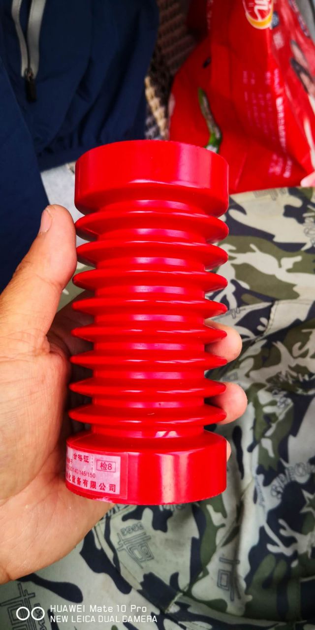

BG4KYA:我说老大,下绝缘柱某宝都没有,有没量人家还不卖,愁人。。。[表情] [表情] [表情]  (2020-05-17 22:57)
淘宝搜 干变绝缘子支柱绝缘子60*130*一头M12一头M16高压绝缘子铜排支柱

bh5hai:淘宝搜 干变绝缘子支柱绝缘子60*130*一头M12一头M16高压绝缘子铜排支柱 (2020-05-18 10:32)
不对,我2头都12毫米,一头天线座,一头十字架,都做好了。。。差点被带沟里,哈哈哈
就是这玩意。
这个东西便宜简单,就是太粗糙。
上半年没空做底座,凑合着用。
下半年CNC加工的底座要看有没有空折腾了。
