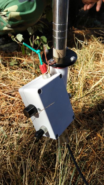

回 BD8SZ 的帖子
BD8SZ:效果很钢的
[图片] (2017-01-10 07:43)
你把地网盘反装当接线柱啊。。。。
18639
只看该作者 64楼 发表于: 2017-01-10
回 BA7CK 的帖子
BA7CK:你把地网盘反装当接线柱啊。。。。 (2017-01-10 08:41)
对,上面拉风绳了,没法在把馈电头子拧下面,就把地网盘当接线柱了.
